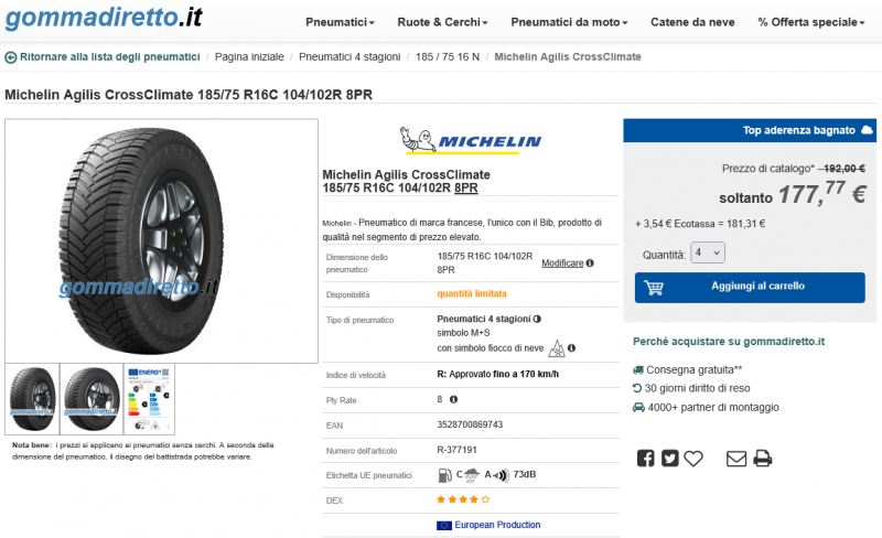

Un amico che ha un Daily gemellato, ha messo le Michelin Crossclimate e ne è contentissimo, ma con Michelin non si sbaglia.
Toyo non conosco, ma guarda anche che differenza di prezzo c'è, perchè se non è tanta, metterei michelin, alla fine ti dureranno anche piu km e piu anni e quindi alla fine rischi che ti costino meno. Con Michelin stai tranquillissimo anche 6 o piu anni, con altre marche, dopo i 4 anni non so se si puo stare tranquilli.  Ma parlo in generale.

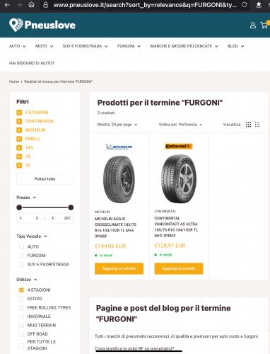

Io ti suggerisco di guardare su pneuslove.it io le ho prese li, il sito è serio, arrivate in 7 gg, dot 0425, contattati due volte e risposto immediatamente perchè gls non si sa il perchè mi ha consegnato prima tre pneumatici e il giorno dopo il quarto.
Michelin 144
Continenal 128
