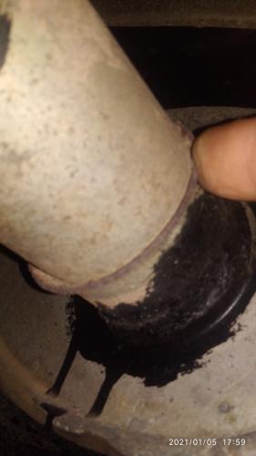

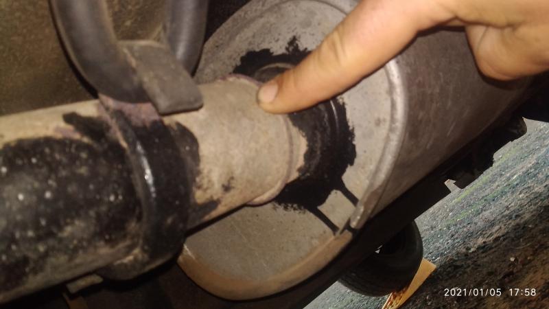

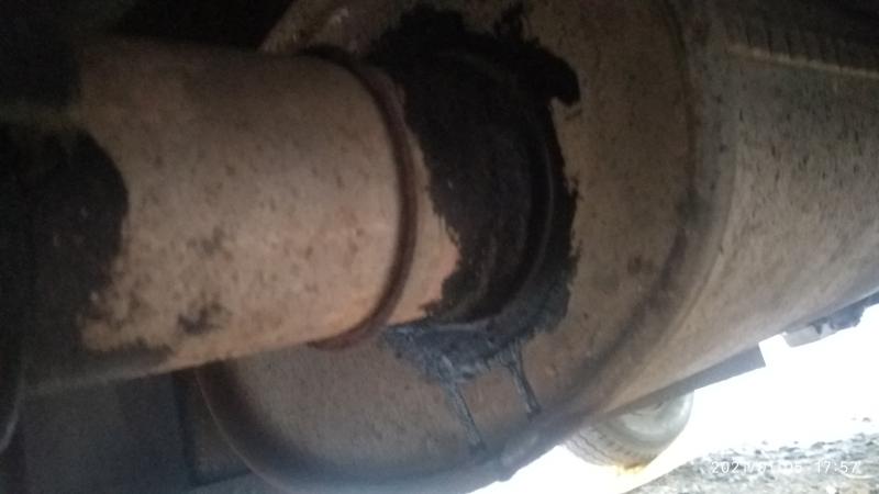

Buongiorno vi chiedo consiglio sulla riparazione della marmitta su cosa ordinare.
La pancia posteriore (ce ne sono 2) é la seconda volta che  si crepa leggermente sull uscita anteriore.
L ho fatta saldare ma poi si é fessurata ancora appena oltre la saldatura.
(Mi scuso per la qualità delle foto, le parti nere sono vernice antiruggine che ho messo sulle zone ossidate)
Probabilmente dentro é marcia dopo 30 anni.
Ora voglio ordinare su autodoc un ricambio il piu economico possibile.
Sono indeciso se prendere solo la pancia a circa 40 euro... oppure la pancia unita a tutta la lunga parte finale a circa 90 euro.
https://m.auto-doc.it/polmo/868...
https://m.auto-doc.it/vegaz/711...
Devo dire che anche la parte finale, all altezza del tirante del freno a mano si era crepata, ma con 10 euro di saldatura é rimasta sempre a posto.
Secondo voi cosa conviene fare?
Poi perché un produttore vende solo la pancia silenziatore e l altro il silenziatore col tuno finale attaccato?
Sono sicuro che sono 2 pezzi separati?
Il mezzo é ducato telaio 280 2.5 td del 1991.

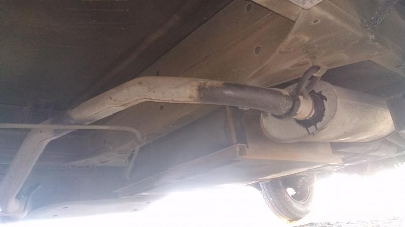

a guardare la foto, quella del primo link non va bene
nella tua foto, sembra, che il tubo è unico insieme al silenziatore come quella nel secondo link

a guardare la foto, quella del primo link non va bene nella tua foto, sembra, che il tubo è unico insieme al silenziatore come quella nel secondo link
Ho scritto perché essendo ignorante, anche a me é venuto questo sospetto...
Tuttavia sembra che una giunzione tra silenziatore e tubi finale ci sia anche nel mio caso.
Ma.tutte le altre giunzioni hanno delle fasce con  bulloni a stringere...questa no...
Qui sembra che il tubo finale possa essere separato... sembra come infilato nel silenziatore dove indico col dito...
MA tutte le altre sezioni che si staccano hanno una fascetta con bulloni che stringe...qui no...
Non ci capisco nientecrying
Modificato da Hunter85 il 05/01/2021 alle 19:03:11

Secondo me potrebe andar bene anche quello da 40 euro.
Immagino faresti il lavoro da te ...
Dovresti tagliare subito dopo il giunto a saldare, e introdurre il vecchio tubo nella marmitta e se ci fosse difficoltà dovresti fare degli intagli per stringere il tubo ed innestarlo. Poi eventualmente fascette o  saldatura. Si accorcia di pochi cm ma non credo sia un problema.
Il difficile secondo me è staccare la parte opposta, quella con fascetta. Per quanto ho visto, modificai la marmitta sul rimor, quei pezzi con il calore e il tempo tendono a saldarsi, come minimo ci vorrà una fiamma (tipo lanterna da idraulico, se basta) per cercare di staccarli, ma non sarà facile, anche in posizione scomoda.

Ho scritto perché essendo ignorante, anche a me é venuto questo sospetto... Tuttavia sembra che una giunzione tra silenziatore e tubi finale ci sia anche nel mio caso. Ma.tutte le altre giunzioni hanno delle fasce con
bulloni a stringere...questa no... Qui sembra che il tubo finale possa essere separato... sembra come infilato nel silenziatore dove indico col dito... MA tutte le altre sezioni che si staccano hanno una fascetta con bulloni che stringe...qui no... Non ci capisco niente
Non ho mai visto una cosa del genere, sembra quasi la parte terminale, quella che si. Ede all'esterno per intenderci.
Come ti hanno detto, col tempo quei due corpi sono come saldati insieme,  e disaccippiarli quasi sicuramente  si rovinerà no entrambi da dover poi  montare per forza quella del secondo link, dovendo restituire quella che non va più bene.
Saldare un metallo zincato, senza poi zincarlo nuovamente, a parte  i gas tossici sprigionata, ne indebolisce la struttura. Praticamente dopo poco ti ritroveresti punto e a capo.
Io ti consiglio di cambiare tutto, poi fai te, il camper è il tuo, e come ti è già capitato più volte, la tua prima scelta  per risparmiare, si è sempre rivelata sbagliata facendoti spendere ancor più

Non ho mai visto una cosa del genere, sembra quasi la parte terminale, quella che si. Ede all'esterno per intenderci.  Come ti hanno detto, col tempo quei due corpi sono come saldati insieme,  e disaccippiarli quasi sicuramente
si rovinerà no entrambi da dover poi  montare per forza quella del secondo link, dovendo restituire quella che non va più bene.  Saldare un metallo zincato, senza poi zincarlo nuovamente, a parte  i gas tossici sprigionata, ne indebolisce la struttura. Praticamente dopo poco ti ritroveresti punto e a capo.  Io ti consiglio di cambiare tutto, poi fai te, il camper è il tuo, e come ti è già capitato più volte, la tua prima scelta  per risparmiare, si è sempre rivelata sbagliata facendoti spendere ancor più
In5anto, questi giorni di vacanza a Lanzarote vedo se qualcuno mi da un ulteriore saldata li dove c'è la vecchia saldatura ,come rattoppo.
L isola é mollto piccola...con le.difficolta di spedizione che ci sono non me la sento di ordinarlo qui.
Lo faccio spedire a Tenerife da un amico e poi lo cambio li...
Probabilmente a questo punto ordino il pezzo piu lungo...tanto dopo tutti questi anni,nessuna parte dello scarico é messa bene...quindi anche il terminale nuovo male non fa...
Non capisco quando avrei voluto spendere poco pre poi  spendere di piu...
Ma tanto se non fai un commento provocatorio sui miei post non sei contento ormaiwink
La cosa di zincare la saldatura non la sapevo.
Quantomeno Andrebbe pulito tutto dai residui carboniosi... cosa che chi mi ha saldato a quanto sembra nonnha fatto bene.
Comunque la saldatura é "sana"...la crepa si é riformata esternamente alla saldatura.
Secondo me, amche se all esterno il metallo sembra a posto, dentro é completamente corroso e quindi continua a rompersi OLTRE la saldatura...

ma la saldatura come la hanno fatta?  Così dalla foto sembrerebbe elettrica, ma che io sappia le marmitte si saldano meglio con il cannello.
Non ne ho la piu pallida idea,non so nemmeno la differenzasmiley
So che la crepa si è fatta oltre la saldatura...per questo penso sia ora di cambiarlo... perché tanto si ri romperebbe anche von la migliore saldatura...oltre apounto.
Probabilmente il metallo all interno é sottilissimo ormai corroso.
ho avuto anche io la stessa impressione; se è così non è stato ben fatto

Non ne ho la piu pallida idea,non so nemmeno la differenza So che la crepa si è fatta oltre la saldatura...per questo penso sia ora di cambiarlo... perché tanto si ri romperebbe anche von la migliore saldatura...oltre apounto. Probabilmente il metallo all interno é sottilissimo ormai corroso.
Saldatura elettrica a arco:
Saldatura ossiacetilenica:
nella elettrica c'è un elettrodo che fa scintille, nella seconda una fiamma a gas....per semplificare
Es: una bella saldatura ossiacetilenica:

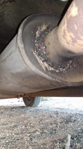

Ottimo. Grazie delle info...quella saldatura infatti non è molto nella, non hanno nemmeno pulito.
tuttavia anche se fosse fatta bene ormai questo silenziatore si creperà nuovamente oltre la.saldatura...poi qui tra Fuerteventura e Lanzarote siamo spesso su sterrati con una miriade di piccole ondulazioni create dalle sospensioni delle macchine.
Deleterio per una marmitta indebolita...
Ergo cerco qualcuno che mi faccia un rattoppo in attesa di poter avere il pezzo...a questo punto tutta l ultima parte, terminale lungo compreso...

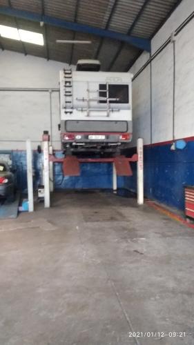

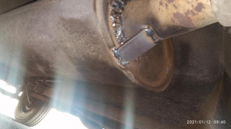

Detto questo, stamattina ho preso appuntamento von una officina qui a Lanzarote che produce scarichi su misura e ripara.
Loro me lo rifanno artigianale a 180 euro piu lavoro.CIFRA FOLLE CHE NON SPENDEREI MAI.
Ma per 10 euro mi ha fatto il rattoppo per andare avanti fino a soluzione definitiva.
Questa volta ho controllato e saldavano con un grosso bombolone lungo e stretto, di quelli a centinaia di atmosfere mi sa...io non so nulla di saldature...so che non era elettrico come quello di mio nonnosmiley
Poi ha messo una barrretta di rinforzo per contrastare la tendenza ad aprirsi in basso.
Mi ha detto che il silenziatore probabilmente é ormai sottilissimo, ma che dovrebbe durare sicuramente piu di 15 gg(come gli avevo detto iolaugh).
La barretta infatti ancora su metallo piu sano.
Per 10 euro sono piu tranquillo e senza vibrazioni fastidiose al minimo.IMG_20210112_094004.jpg
Non so perché ma le saldature che fanno sugli scarichi che costruiscono loro erano bellissime...
Questa é orrenda... probabilmente per i 10 euro e i 20 minutilaughlaugh
Mgdroid
Mgdroid
09/03/2014 2056
Inserito il 12/01/2021 alle: 21:21:16
Si probabilmente sarà per i 10 €, quella saldatura fa letteralmente ******, e non l'avessi vista tu direi che è stata fatta a elettrodo (anche se con quegli spessori e ruggine è facile "bucare") da un'incapace laugh
Comunque a te serve per arrivare al lavoro definitivo e quindi và bene così.
