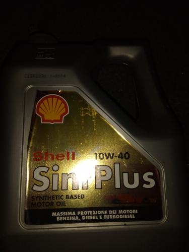

Buonasera, fra non molto mi accingeró a cambiare l olio del ducato 14 2.5 D! Purtroppo il libretto indica un cambio ogni 7.500 kmsurprise...Non sapevo proprio che nei motori dell epoca si cambiasse cosi cosi spesso! Il mezzo avrebbe 210.000 km ma a196.000 ha rifatto tutto il motore...Ho visto che adesso, a 5000 km dal tagliando fatto appena comprato, ha consumato ca 0.2/0.3 l di olio, quindi sembrerebbe che il motore é in salute?
Comunque, volevo chiedere a chi ne capisce qualcosa, e che magari ha posseduto questo storico motore, un olio corretto che mi consiglierebbe vista l età e la storia dei lavori del motore...
Al tagliando ho fatto mettere shell 10w40 sintetico SintPlus, perché me lo ha regalato un amico, avevamo fretta e tempi stretti per partire, e mi ha detto che andava bene...ora visto che lo compreró volevo informarmi con anticipo sul piu indicato...grazie!15419751534104061996791245947978.jpg

all'epoca indicavano cambi molto ravvicinati perchè gli oli di quel periodo erano quasi tutti naturali o semisintetici e pertanto più soggetti a deperimento. Gli oli attuali sintetici sono omologati per percorrenze più lunghe, ce ne sono certi che consentono anche 100000 km prima di effettuare il cambio. USa un sintetico e cambialo ogni 15000.

Lo Shell 10W40 Sint Plus, ha la solita dicitura un po' farlocca  Non è un sintetico, ma un "base" sintetico. Il che significa, che potrebbe contenere per legge, solo il 7% di sintetico e che c'è una bella differenza con un full sintetico.  Detto questo la Shell fa ottimi lubrificanti, ed è l'olio ufficiale BMW nelle tipologie effettivamente "full" sintetiche.
Lo Shell 10W40 Sint Plus, un po' come il vecchio Sint 2000 di altra marca, può comunque andar bene per i vecchi motori, ma va cambiato alle scadenze previste, che sono molto più brevi degli oli "full" sintetici, che possono avere anche viscosità più bassine (5W30) e maggiormente protettive.  Attenzione, perché anche qui ci posso essere oli non completamente sintetici. Occhio alle etichette o alle diciture "base" sintetica "tecnologia" sintetica, "formulazione" sintetica, al fullurene,  ecc. ecc.  Tutte sigle che in maniera ben poco trasparente, se non quasi truffaldina, possono "coprire" oli non completamente sintetici.
In ultimo si potrebbe anche dire, che degli oli di pregio, quali i veri full sintetici, potrebbero essere sprecati per i vecchi propulsori, poiché hanno meccaniche molto meno raffinate e con tolleranze di funzionamento diverse.
