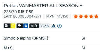

Buongiorno, avrei bisogno di un consiglio. Ho acquistato da tre anni, un Mercedes sprinter ruota singola che monta gomme Vanis 225/70/15 c  con indice di carico 112. Poiché da libretto posso andare a 4250 complessivi e ogni singola gomma ha portata 1050 le posteriori sono sempre al limite e anche di più dato che il peso è maggiormente sul posteriore e difatti sganciano parecchio anche se gonfiate al limite. la mia domanda, è : qualcuno, conosce gomme di questa misura con indice di carico superiore? Grazie a chi mi risponderà

ogni singola gomma ha portata 1050 le posteriori sono sempre al limite e anche di più dato che il peso è maggiormente sul posteriore e difatti sganciano parecchio anche se gonfiate al limite. la mia domanda, è : qualcuno, conosce gomme di questa misura con indice di carico superiore? Grazie a chi mi risponderà  Viaggiareconalberto
Ciao, ma è omologato 4250 kg?
Comunque io ho uno Sprinter ed anche il gommista mi ha detto che non esistono gomme di quella misura con indice superiore a quello scritto a libretto, hai provato a fare una pesata degli assi?
Comunque se le trovi facci sapere quali sono,
esistono delle 113 invernali di un marchio che non monterei nemmeno se me lo regalassero.
Sono molto perplesso sul fatto tu possa andare a 42q con quelle gomme... o meglio, potresti anche andarci perchè in fin dei conti l'indice 112 ti permetterebbe un carico massimo di 4480kg, ma in tal caso è la distribuzione dei pesi a fare la differenza.
Sul posteriore, che di solito è la parte più pesante del mezzo non potrai andare oltre i 2240kg.

Ti consiglio di montare Michelin, che sono le uniche che sopportano fino a 5 volte il peso dichiarato (già raccontato diverse volte in altri thread)
Poi c'è da fare una precisazione che nessuno fa mai
Quelle gomme portano al max x ad una velocità y
Se non si raggiunge quella velocità, portano di più
Purtroppo non esistono tabelle che indicano quanto portano alle relative velocità
Altrimenti vedere se il tuo veicolo può avvantaggiarsi del regolamento ad e mettere 4 cerchi in lega da 16"

Questa è senza dubbio la risposta alla domanda iniziale.
Ho dato un occhiata al volo ed ho letto che Petlas faceva pneumatici per aerei e non è una sottomarca. Qualche tempo fa feci una ricerca per vedere se c’erano di quella misura con IC più alto ma non le trovai.
Se le provi poi ci fai sapere……io monto Michelin crossclimate impiccate con la portata e mi sembra che temperatura e pressione siano in range normali (misurate con i sensori Carchet che lasciano comunque il tempo che trovano).

Ciao scusa ma ho fatto un paio di errori di scrittura, sì a libretto vado a 4350 omologato e l indice di carico è quello che hai scritto tu. Dovrei provare a fare il peso sull’asse per capire meglio il peso che ci va ma di per certo so che a vuoto dí acqua e dispensa sono 3500 kg quindi a carico non credo di andare molto lontano da quello che è la portata della gomma. Il mio gommista dice che non ci sono problemi ed è solo un fattore estetico.

Ho fatto un errore, a libretto con quella misura posso andare a 4350… però come dici tu il problema credo sia il peso sul posteriore. Devo pesare un asse per volta e vedere.

Ciao la mia idea era quella di cambiare la coppia posteriore e mettere delle gomme con  IC superiore perché non vorrei che cambiarle e magari mettere Michelin come dici tu che sono sicuramente una garanzia, ma hanno comunque il solito IC delle mie attuali ritrovarmi con il solito problema di spanciamento che ho adesso
Solo per curiosità, ma il tuo è uno sprinter serie 3 (312 , 316 o simili)?quindi è omologato 4350kg ?
Sapevo che Mercedes di quegli anni non omologava un serie 3 oltre 35qli, ci voleva un serie 4 che era gemellato, ma magari ricordo male.

Ciao, sì è un 312d… ho l omologazione sul libretto.
Considera che a vuoto sono 3500 kg :) con mezzo serbatoio di gasolio e tre batterie agm da 120 amp che saranno un quintale tra tutte :)

Ciao, sì è un 312d… ho l omologazione sul libretto.  Considera che a vuoto sono 3500 kg :) con mezzo serbatoio di gasolio e tre batterie agm da 120 amp che saranno un quintale tra tutte :)
Conosco, ho avuto il camper su Sprinter 312d, ora ce lo ho su 316cdi ma nn è cambiato nulla con i pesisad
