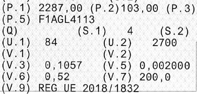

Subalpino
Subalpino
07/12/2010 2861
Inserito il 13/10/2021 alle: 18:02:02
140 hp cambio manuale
Modificato da Subalpino il 13/10/2021 alle 18:09:23
B747
B747
22/08/2003 3345
Inserito il 13/10/2021 alle: 19:01:48
In risposta al messaggio di Subalpino del 13/10/2021 alle 18:02:02
ma qualcuno sa il valore espresso al rigo V7 come viene calcolato?
perchè due mezzi apparentemente uguali sulla carta (il tuo ed il mio) hanno valori molto differenti (200 vs. 315)...
Ciao! Gianluca
Inserito il 13/10/2021 alle: 19:50:05
In risposta al messaggio di B747 del 13/10/2021 alle 19:01:48
ma qualcuno sa il valore espresso al rigo V7 come viene calcolato? perchè due mezzi apparentemente uguali sulla carta (il tuo ed il mio) hanno valori molto differenti (200 vs. 315)...
Che so io, quei valori per le Euro6d vengono misurati con il PEMS(sistema misurazione portatile) e vengono effettuati per ogni categoria di veicoli in fase di omologazione,
Esempio un furgonato potrebbe avere quella del furgone da cui deriva il modello base, sempre che poi con l'allestimento non supera la tara prevista per il modello base, in caso lo supera va sottoposto a nuova omologazione con il PEMS, diversamente se è un allestito su base scudato, un motorhome, non penso che possa valere il dato dello scudato, quindi quello specifico modello di motorhome, almeno il primo esemplare "prototipo", va sottoposto a prova con il PEMS, I successivi fanno riferimento al primo. La prova con il PEMS consiste nel percorrere un percorso tipo, detto RDE, ma ora su strada, non sui rulli come una volta, con un tempo, mi pare di 1 o 1/2h,nel traffico, strada statale e anche un pezzo a 130 in autostrada, quei dati vengono poi riportati sul COC, successivamente sul libretto.
In sintesi:il valore più basso potrebbe essere di un furgone leggero poi "allestito", quello più alto di un veicolo allestito su base scudato tipo motorhome o mansardato, pesante con motorizzazione non potente.
Provo ad indovinare, penso a un motorhome 7.4m con un 140cv., in verità rilevo dal profilo che è un furgonato,
V7 sopra 300 che è una Ferrari?
Modificato da latrofa124 il 14/10/2021 alle 07:14:25

B747
B747
22/08/2003 3345
Inserito il 14/10/2021 alle: 20:08:18
In risposta al messaggio di latrofa124 del 13/10/2021 alle 19:50:05
Che so io, quei valori per le Euro6d vengono misurati con il PEMS(sistema misurazione portatile) e vengono effettuati per ogni categoria di veicoli in fase di omologazione, Esempio un furgonato potrebbe avere quella del furgone
da cui deriva il modello base, sempre che poi con l'allestimento non supera la tara prevista per il modello base, in caso lo supera va sottoposto a nuova omologazione con il PEMS, diversamente se è un allestito su base scudato, un motorhome, non penso che possa valere il dato dello scudato, quindi quello specifico modello di motorhome, almeno il primo esemplare prototipo, va sottoposto a prova con il PEMS, I successivi fanno riferimento al primo. La prova con il PEMS consiste nel percorrere un percorso tipo, detto RDE, ma ora su strada, non sui rulli come una volta, con un tempo, mi pare di 1 o 1/2h,nel traffico, strada statale e anche un pezzo a 130 in autostrada, quei dati vengono poi riportati sul COC, successivamente sul libretto.  In sintesi:il valore più basso potrebbe essere di un furgone leggero poi allestito, quello più alto di un veicolo allestito su base scudato tipo motorhome o mansardato, pesante con motorizzazione non potente.  Provo ad indovinare, penso a un motorhome 7.4m con un 140cv., in verità rilevo dal profilo che è un furgonato, V7 sopra 300 che è una Ferrari?  Roberto
evidentemente è una ferrari sotto mentite spoglie :-O
Si tratta di un furgonato, e pure tra i più corti (540)
Ciao! Gianluca
Inserito il 14/10/2021 alle: 21:10:55
In risposta al messaggio di B747 del 14/10/2021 alle 20:08:18
evidentemente è una ferrari sotto mentite spoglie :-O Si tratta di un furgonato, e pure tra i più corti (540)
C'è nell'aria, la commissione Europea, ha l'intenzione di far pagare una tassa in base al valore della CO2, conviene verificare, tante volte è un errore di trascrizione sul libretto, chiedi di quanto è il dato di uno come il tuo, oppure ricerca il COC e vedere cosa è scritto lì.
Certo non è piacevole che un furgone debba pagare come una supercar.
Il dato che hai postato, anche gli NOx sembrano alti.
