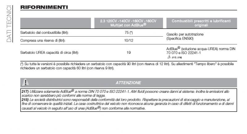

Inserito il 07/09/2021 alle: 10:07:50
In risposta al messaggio di Lebowski del 06/09/2021 alle 19:58:38
Basta che guardi nell'ultima (o penultima) pagina e c'è il numero. In teoria se ti registri su ti porta al sito elum per scaricare il manuale corrispondente al tuo mezzo. Edit: come non detto, il link da my ducato non
funziona (e ti pareva), meglio se vai direttamente su e metti il numero di telaio. Edit2: in questo momento non va neanche elum, ma chi glieli fa i siti web? Jacovitti?
Posto la pagina 254 che hai indicato ( ho scaricato il manuale da quasi un anno )
