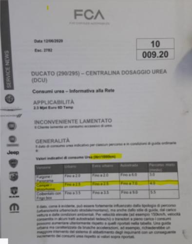

L'avevo già postato il 08-09-2020 perchè mi lamentavo degli alti consumi di AdBlue ed ora lo riposto per informazione di tutti i Ducatisti
Nella tabella superiore come da evidenziatore si possono notare i consumi di AdBlue ( litri ogni 1000 km. )  previsti da FCA per camper o motorhome.
Ve li scrivo:
Urbano Fino a 2.5 litri            Extra urbano Fino a 2.5 litri         Autostradale Fino a 7 litri          Percorso misto medio 4.5 litri
Quindi FCA pervede consumi fino a 7 litri ogni mille km. fatti in autostrada.
Traete le Vs. considerazioni.
Quella tabella l'ho avuta da un meccanico FCA, dal quale mi ero andato a lamentare per i consumi.
Modificato da cinquantuno il 08/09/2021 alle 11:47:17

si possono notare i consumi di AdBlue ( litri ogni 1000 km. )  previsti da FCA per camper o motorhome. Ve li scrivo: Urbano Fino a 2.5 litri            Extra urbano Fino a 2.5 litri         Autostradale Fino a 7 litri          Percorso misto medio 4.5 litri Quindi FCA pervede consumi fino a 7 litri ogni mille km. fatti in autostrada. Traete le Vs. considerazioni. Quella tabella l'ho avuta da un meccanico FCA, dal quale mi ero andato a lamentare per i consumi.
Considerazione:
Consuma più Adblue che gasolio, quel dato è pari a 143kmxlitro,
rapportato allo Sprinter 177cv che invece con un litro di km ne fa 800,mi sembra una enormità, con possibili risvolti negativi sull'SCR.
Il confronto è tra due meccaniche a TA in fondo molto simili per cilindrata, potenza, massa e cambio automatico visto che entrambi montano lo ZF9.
C'è da non stare allegri, anche se l'Adblue costa poco.

Grazie, interessante la seconda pagina, dove spiega che il primo messaggio non indica la autonomia residua (tra i 600 e 1500km) ma i messaggi successivi sì.
Magari se lo spiegassero meglio nel manuale mi avrebbe evitato la ricerca frenetica di un distributore con adblue per evitare di rimanere bloccato.
