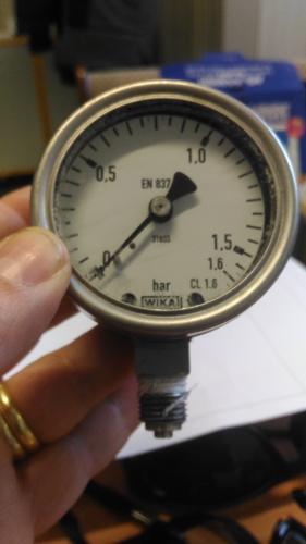

Gianfranco, ne approfitto per chiederti un consiglio.
Ho questo manometro che vorrei usare per monitorare in contnuo la pressione del turbo. pensi che possa andare bene? ho notato che però la lancetta balla rendendo illegibile la lettura, come posso ovviare a questo problema? graziemanometro.jpg

Gianfranco, ne approfitto per chiederti un consiglio. Ho questo manometro che vorrei usare per monitorare in contnuo la pressione del turbo. pensi che possa andare bene? ho notato che però la lancetta balla rendendo illegibile la lettura, come posso ovviare a questo problema? grazie
Perfetto !
Doppia avvolgitura tubo, meglio se rigido, con ...paraflu,glicole,glicerina...wink
oppure, se a tenuta, glicerina nello strumento !

Perfetto ! Doppia avvolgitura tubo, meglio se rigido, con ...paraflu,glicole,glicerina... oppure, se a tenuta, glicerina nello strumento ! Ciao Gianfranco
Dovrebbe essere a tenuta...altrimenti ne verso un po nelle spirali del tubo rigido?
Esatto ! wink
il Diesel non ha depressione, non lo vuota (su un benzina sarebbe inutile...lo succhierebbe wink)
poi, dipende dove lo colleghi per misurare...

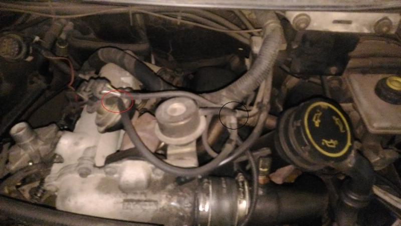

Esatto ! il Diesel non ha depressione, non lo vuota (su un benzina sarebbe inutile...lo succhierebbe ) poi, dipende dove lo colleghi per misurare... Ciao Gianfranco
