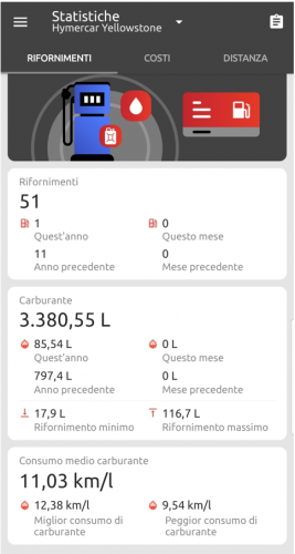

all'ultima goccia possibile). Bisogna fare almeno tre-quattro percorsi da pieno a pieno per poter avere un'idea. Io segno i consumi da quando lo comprai, ora sono a 170.000 km circa ed ho una media di circa 9.75 km/l (circa 10.3 km/l se considero il riscaldamento a gasolio) ma alcuni pieni mi dicono anche 12 km/l altri circa 7 km/l. Attenzione particolare al distributore: tanti anni fa, quando uscì fuori il fai da te, mi rifornivo in un distributore di una nota compagnia sempre a circa lo stesso livello del serbatoio e spendevo tot. Poi un giorno mi fu necessario fare il pieno nel distributore vicino casa, noto per avere i prezzi più alti (forse perché in centro città) e spesi, ricordo bene, 7 mila lire di meno! Mi successe ancora, con la stessa compagnia, in altre località, di fare il pieno e spendere più di altri distributori, per lo stesso livello. Da allora, pur avendo una volta rischiato di rimanere a secco col camper, non entro più nei distributori di quella compagnia! Non chiedetemi quale perché, è ovvio, non posso dirlo! Giovanni
Concordo, il calcolo secco da pieno a pieno fatto una sola volta non è attendibile per conoscere la media.
Anch'io mi annoto tutto dal primo rifornimento di ogni camper che ho avuto, ci sono un sacco di app che permettono di farlo.
Non sono certo un maniaco dei consumi, viaggio secondo le necessità del momento, me li annoto semplicemente per sapere quanto spendo a fine anno.

Concordo, il calcolo secco da pieno a pieno fatto una sola volta non è attendibile per conoscere la media. Anch'io mi annoto tutto dal primo rifornimento di ogni camper che ho avuto, ci sono un sacco di app che permettono
di farlo. Non sono certo un maniaco dei consumi, viaggio secondo le necessità del momento, me li annoto semplicemente per sapere quanto spendo a fine anno. In ogni caso se chi ha aperto il topic rileva davvero una differenza del genere, non è certo per colpa del motore, o inconsapevolmente ha fatto male i calcoli (anche semplicemente annotare male un  numero), oppure durante il rifornimento non è stato immesso il carburante indicato
Mi puoi inviare anche in privato eventualmente, l'app che hai menzionato? Sembra fatta bene. Grazie

In risposta al messaggio di speedy13 del 09/03/2022 alle 14:18:07
L'app che usa Davide si chiama "fuelio", nel google play ne trovi anche altre...provale e usa quella che più ti soddisfa.
Fuelio
Google Play per Android, questa l'icona
