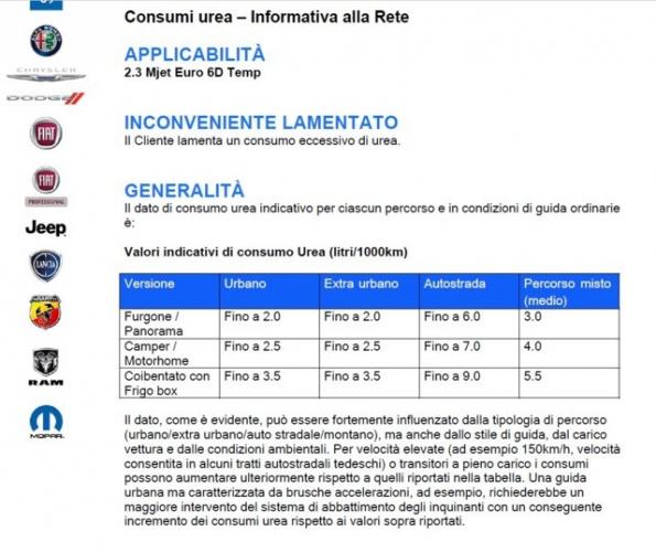

ciao a tutti anche il mio MH 140 cv cambio automatico 9 marce. consuma molto Adblue  FIAT dice ... Immagine%202022-08-27%20182419%20(FILEminimizer).jpg

Inserito il 27/08/2022 alle: 19:33:21
In risposta al messaggio di claumas del 27/08/2022 alle 18:34:10
Perfetto, questo era il foglio che mi aveva dato il meccanico fiat autorizzato.

Per dire che,se hai un motorhome devi fare il pieno di Adblue ogni 2500km ed è del tutto normale.
Mi ricorda da lontano la storia del consumo dell'olio motore, 1kg x 1000km è normale, rientra nelle tolleranze.

consumi di adblue che variano da un minimo di 255 km./litro ad un massimo di 130 km./litro con il mio ducato 2300, 180 cv, cambio automatico a 9 rapporti del 2000. Più autostrada fai, più consumi adblue, mettiti il cuore in pace. Chi ti dice il mio fa tot km./litro non ha un ducato o viaggia pochissimo in autostrada. 2 anni fa avevo postato una lettera che mi aveva dato un meccanico autorizzato fiat in cui venivano descritti i consumi di adblue, purtroppo non lo trovo più. Il libretto uso e manutenzione Fiat non cita assolutamente i consumi di adblue. ( questo per rispondere anche a impiegatodelvolante ) del modello ducato 2300 euro 6 d temp, non so il libretto del 2200 euro 6 d final.
La vera contraddizione è il modo di far funzionare l'SCR, è vero il suo compito lo fa con l'urea che iniettato nel catalizzatore deve abbattere gli NOx, posso capirlo che sia efficace al 100% in un centro abitato, ma consumare tutto quell'Adblue in autostrada che necessita' c'è? Siamo fuori dai centri abitati e gli inquinanti si disperdono bene.
C'è qualcosa che non torna. Specie se lo confronto con il mio, stessa potenza e ZF9.
