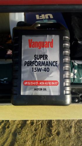

IMG-20191008-WA0010.jpghanno usato questa cosa quifrown
Ah... Mi ero sbagliato, tra MIN E MAX c'è 1.5kg...non 2 o 3 kgblush

hanno usato questa cosa qui Ah... Mi ero sbagliato, tra MIN E MAX c'è 1.5kg...non 2 o 3 kg
L'olio non lo conosco,ma credo che come gradazione vada più che bene.Il fatto che siano venuti lì pestando come dei maledetti mi fa venire in mente che basta stare tranquilli(col piedino)e il problema si risolve.
