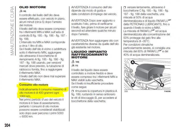

Ripeto, tu hai consumato 100 gr. di olio ogni 1000 km. e la Fiat dice che il Ducato ne può consumare ( al massimo ) 400 gr. ogni 1000 km, come puoi pensare che il tuo sia stato un consumo d'olio elevato?
Comunque le case si vogliono tutelare per bene perché se avessi un mezzo che in 10000 km devo rabboccare 4 kg di olio (400grammi ogni mille km) tanto normale non è o per lo meno rispetto allo stesso mezzo che magari a parità di km ne aggiungo 10 volte meno..Vuole dire che il mio qualche problema può averlo...Ma magari salta fuori dopo la garanzia e il gioco è fatto...
