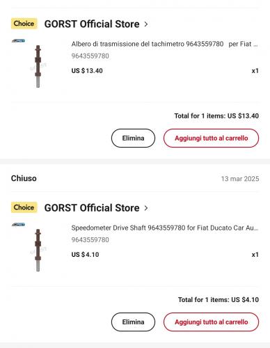

È vero  non si trova in Italia e neanche nella rete Fiat Europa. Per un conoscente col tuo stesso identico problema (Ducato 244), cercando in rete, l'abbiamo trovato su Temu. Qui a listino, in Italia, costava 60-70 Euro, ma ne abbiamo presi due, uno a circa 6 Euro (offerta per l'iscrizione) ed il secondo a circa 14 Euro. Con meno di 20 Euro ne ha presi due, consegna gratis in circa una settimana o poco più. Sono meglio degli originali perché, secondo il suo meccanico, ha la testa magnetica. Non so cosa significhi.
Su Temu cerca con il codice del ricambio.

Chiedo scusa, non era Temu ma AliExpress. Questi gli ordini, con i codici del ricambio ed i relativi prezzi che, anche questi, non ricordavo bene.
Chiedo ancora scusa per l'errore.
