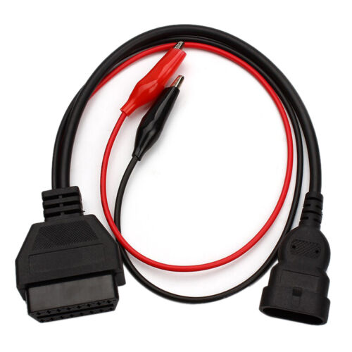

Ciao, metti uno di questi cavia Y e sei a posto.
In caso di bisogno non devi scollegare nulla perchè hai comunque una presa OBD libera e te la puoi posizionare dove ti viene più comodo.
Cavo Splitter Y da IongGate OBD-II - 1 Maschio a 2 Femmina Adattatore Cavo diagnostico per Auto OBD2 - Cavo passacavo da 16 Pin Passante Piatto - 0,3 Metri : Amazon.it: Auto e Moto

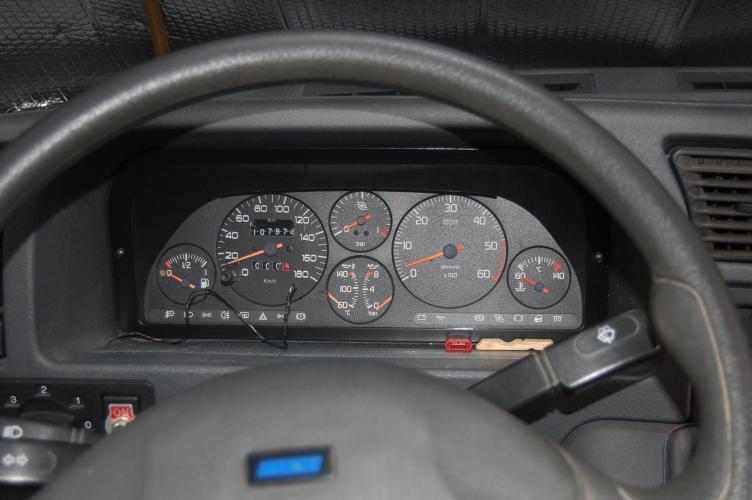

Io ho fatto in questo modo:

Grazie, e chi lo trova lo strumento della 1 turbo, e chi lo monta.
Mig
Mig
03/11/2004 149
Inserito il 13/03/2023 alle: 10:48:35
In risposta al messaggio di dino sauro del 10/03/2023 alle 13:13:13
Io l'ho trovato su subito.it qualche anno fa e me lo sono montato da solo (non sono un meccanico), ci vuole pazienza, ma non è complicato.

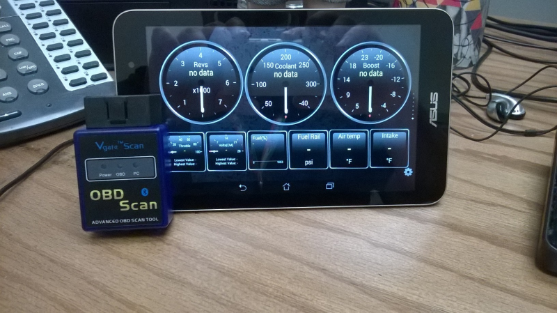

Invece di prendere uno strumento come quello nella foto potresti anche utilizzare un vecchio smartphone o un tablet come ho fatto io caricando una appa dedicata tra tutte quelle che ci sono nello store di google. Mi fa da navigatore, PC, e monitor per dati OBD. wink
Ovviamente devi comprare un'interfaccia OBD tipo ELM327.

Invece di prendere uno strumento come quello nella foto potresti anche utilizzare un vecchio smartphone o un tablet come ho fatto io caricando una appa dedicata tra tutte quelle che ci sono nello store di google. Mi fa da navigatore, PC, e monitor per dati OBD.  Ovviamente devi comprare un'interfaccia OBD tipo ELM327.
Ricordo anni fa che in diversi avevano montato con tanto di foto lo strumento della1 Turbo, molto bello e completo, in alternativa ci sono strumenti del Ducato 230 col contagiri, ma ce sempre da sbattersi per il montaggio e impostare i km giusti e ormai sono vecchi e rovinati. Se mi funzionasse il cablaggio  dati OBD, sarebbe un attimo montare la cinesata che ho indicato e non starebbe male sul mio cruscotto indicandomi sempre i dati del motore. Spero ci sia qualcuno che mi possa confermare la funzionalita' della presa dati del ducato 230, cosi potrei comperare lo strumento senza rischiare di buttare i soldi.
Per Sergio, devi comperare l'interfaccia, e poi esteticamente sarebbe discutibile.

Mah ... secondo me esteticamente non è male ... tanto le grafiche identiche a quelle del cruscotto originale non le avari mai.
Nell'immagine è solo un esempio di layout delle informazioni che si possono visualizzare.

Si non e' male, ma uno smartfone lasciato perennemenre  in vista sul cruscotto quanto dura quando lasci il camper? Andrebbe bene per un uso saltuario, io vorrei qualcosa di fisso che funziona con l'avviamento motore

L'importante è che sia visibile a te ... mica devi metterlo sul parabrezza. io l'ho messo in una posizione che non si vede da fuori.
Bellissimo puoi spiegarmi come hai fatto? Ma poi funziona tutto?
