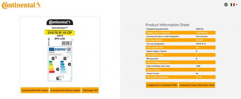

sei sicuro ti abbino montato le vanco camper e non normali vanco?  oppure ,sicuro che siano continental originali no, perchè dal sito continental, le vanco camper sono solo CP Comunque, al giorno d'oggi, montare gomme estive non ha senso a mio avviso, meglio una buona 4 stagioni
Ciao Silvio

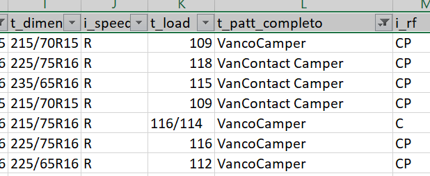

ti sei confuso, l'autore ha dichiarato "16 non "15 come la tua tabella
quella corretta è questa
...e come puoi vedere effettivamente è solo C
la cosa ha meravigliato anche me, e sono andato a verficare sul listino interno (abbiamo rapporto diretto con Continental)
assurdo ma vero, solo questa misura non è CP ma solo C

estratto solo il prodotto Camper, l'unica misura non CP è la 215/75 R16 ,
però ho notato che è anche l'unica ad avere l'indicazione per uso in gemellata, tutte le altre sono solo su ruota singola
...qualche conflitto normativo...cool

quello che ho riportato è estratto da ultimo aggiornamento (agosto '22) fornito da Continental valido per i prodotti attualmente in produzione
osservando l'etichetta (postata prima) si nota come la 215/75 R16 C riporta 10 PR (volgarmente 10 tele) quindi è normale che abbia una capacità di pressione più alta dei prodotti 8 tele

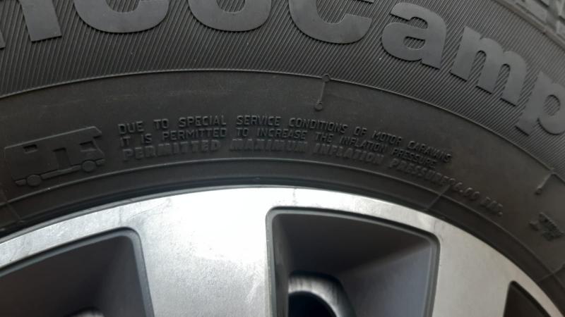

La cosa strana è che sono gomme evidentemente studiate per i camper (è indicato espressamente la possibilità di gonfiarle maggiormente proprio per tale tipologia di mezzi), ma sono marchiate C.
Allego le foto.
Forse è semplicemente dovuto alla loro struttura, ma faccio anche notare che sono gonfiate a 5 bar e un pochino di pancia laterale la formano (il mio camper è compatto di 6 metri e non molto pesante).
