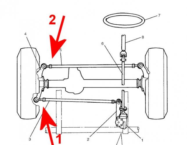

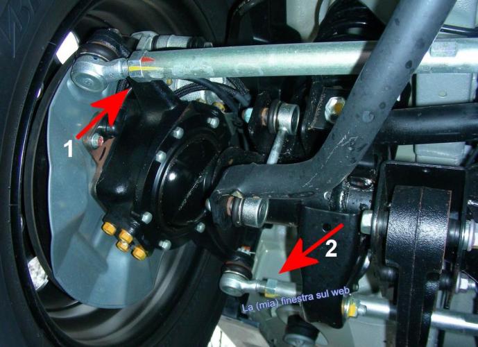

Il gommista mi ha dato una stampa quindi c'è scritto tutto.
In quell auto le regolazioni sono semplici e poche.
Ha il ponte rigido e l unica regolazione è sulla barra di interconnessione tra le due ruote, che si allunga per chiudere e accorcia per aprire la convergenza (si trova posteriormente al ponte).
Poi cìè una seconda barra che va dalla scatola guida (che è a settore e vite senza fine) , fino alla ruota destra, e su quella barra c'è una regolazione ma serve unicamente per raddrizzare il volante se è storto ma non influisce sull assetto.
In pratica è un sitema piu o meno da trattore, molto semplicee rozzo.
La ORAP mi disse di fare controllare la convergenza ma usare i valori standard per quell auto perchè un rialzo così minimo di +5cm non influisce su nulla.
Secondo me il gommista (ci ha messo mano non lui ma suo babbo) ha trovato forse la convergenza un pelino chiusa rispetto ai valori standard, e quindi la ha aperta un po peggiorando le cose.
Leggevo su qualche forum Suzuki, che quell auto, anche quando esce di fabbrica ha sempre la convergenza un pelino piu chiusa rispetto ai valori standard proprio per avere migliore guidabilità.
Unica cosa che puo variare seppure lievemente rialzando, è la inclinazione dei perni su cui sterzano le ruote (incidenza) , che con il ponte rigido fissato da puntoni che arrivano quasi a metà del telaio, tale inclinazione diminuisce un pelino, e cio porta a avere uno sterzo piu leggero e meno autoraddrizzante, e che potrebbe innescare oscillazioni sulle buche (infatti ci ho aggiunto l ammortizzatore di sterzo). Chi rialza di 10, 15 o anche 20cm deve fare altre modifiche, cioè sostituire i puntoni con altri che hann un angolo diverso di collegamento all assale, ma con 5cm che è un inezia, non serve.

Inserito il 29/11/2019 alle: 15:03:18
qua si vede, la freccia n°2 è la regolazione della convergenza che ovviamente agisce su entrambe le ruote.
la freccia n°1 è la regolazione per raddrizzare il volante
