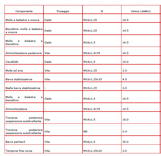

Qualcuno in possesso di manuale d'officina potrebbe dirmi a quale coppia vanno tirati i dadi da 24 sui biscottini delle balestre per un ducato 250 2007?

sicuro che siano dadi da 24 ?
considerando che  sono autobloccanti e non devono sopportare grandi carichi, un filetto da 16 lo puoi serrare intorno ai 28/30 kgm ...

Scusate,sad in effetti mi sono espresso male, 24 mm è l'esagono, il filetto è da 16, il passo non l'ho nemmeno guardato, suppongo 1,5.
Li ho tirati al massimo a mano ma ho dovuto usare una leva per toglierli quindi suppongo siamo oltre i 30kg.

Perfetto :
Mi sembrava più stretto (evidentemente non ho più il braccio da 30enne).sad
Ho scritto una guida sull'ingrassaggio per cigolio e mancava questo dato.
