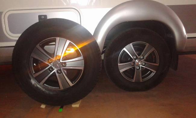

Ho appena sostituito i cerchi in lega da 15" con quelli da 16" sul mezzo allestito su telaio AL-KO ligth del 2009
volevo chiedere ai possessori dello stesso telaio ultima versione dove è consentito montare le due tipologie di cerchi in alternativa se la coppia di serraggio delle viti è uguale sia per il 15" che per il 16" oppure diverse e se le potete indicare.

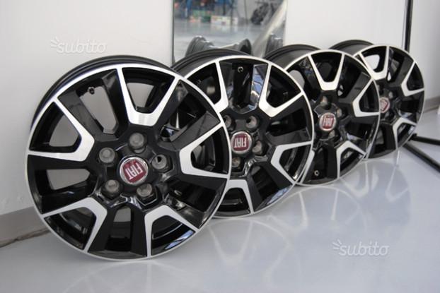

Ciao, se può esserti utile io ho avuto risposta da Fiat per i miei cerchi in lega originali Fiat da 16 pollici "con attacco da 15", questi:
la coppia di serraggio è 160 N m.

Inserito il 06/06/2017 alle: 14:14:03
 Confermo i 160 N/m o che dir si voglia 16 kg/m  .....  tralasciando il 2% di differenza fra N e Kg    visto che le chiavi dinamometriche riportano in genere la doppia scala di misura di serraggio.
