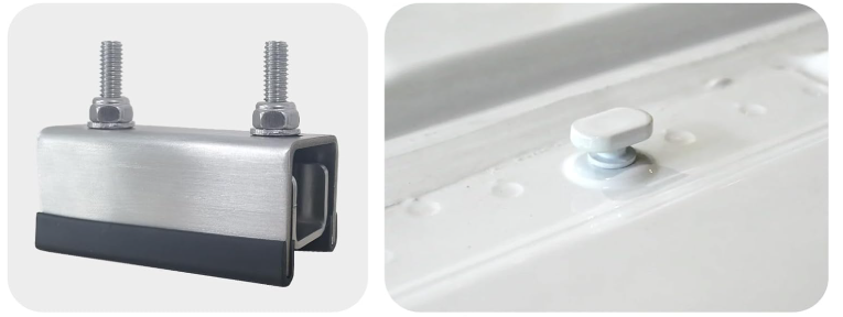

Ciao, ho acquistato e montato 6 supporti in foto.
Si agganciano a quei "funghetti" che sporgono dal tetto del Ducato.
Qualcuno sa a quanti nm sono da serrare i dadi?
Ho letto le istruzioni delle barre Thule che si agganciano anche loro ai "funghetti", ma di coppia si serraggio non c'è traccia.

Puoi montarci vari tipi di barre comunque!
la U scatolata all’interno della U rovesciata con le 2 strisce di gomma che servono per fare attrito sulla lamiera senza rovinarla ha una scanalatura che ne impedisce lo sgancio e una volta posizionata basta tirare i 2 dadi autobloccanti quel tanto che basta senza esagerare, l’importante è posizionare la scanalatura contro vento per fare in modo che se si dovessero allentare leggermente i dadi con la pressione del vento terrebbero la struttura ancorata perché la testa del funghetto non passa nella parte più stretta

Puoi montarci vari tipi di barre comunque! la U scatolata all’interno della U rovesciata con le 2 strisce di gomma che servono per fare attrito sulla lamiera senza rovinarla ha una scanalatura che ne impedisce lo sgancio
A meno che sia la versione con la scanalatura girata di 90* rispetto alla direzione di marcia che non si sgancia neanche morto una
volta montate le barre diventa un blocco unico con la struttura del tetto

Confermo che una volta stretti, i supporti sono praticamente un corpo unico con il tetto. La mia paura è di avere stretto troppo e quindi di rovinare il funghetto che esce dal tetto.
Intanto che diametro hanno questi funghetti ?Considera che una vite con  un diametro di 8mm e classe di resistenza 8.8 resiste a una forza a trazione di oltre 2000 kg prima di strapparsi secondo  il metodo di calcolo che viene usato per determinarlo, quindi non credo che i funghetti se hanno un diametro di 8/10mm se non oltre pur saldati sulla carrozzeria si possano strappare facilmente

I supporti Thule non riportano la coppia perché i profili in alluminio longiitudinali poi vengono incollati con Sikaflex strutturale. Tira il giusto e occhio a cosa carichi...
09/06/2015 5877
Inserito il 08/11/2025 alle: 09:10:32
Mica è la testata di un motore.. lo senti quando è stretto
Ci ho messo 2 barre di alluminio da 4x2cm longitudinali e un pannello trasversale da 450w che pesa 25kg.
I perni che io chiamo funghetti sul tetto sono quelli in foto.

Ci ho messo 2 barre di alluminio da 4x2cm longitudinali e un pannello trasversale da 450w che pesa 25kg. I perni che io chiamo funghetti sul tetto sono quelli in foto.
Si, li conosco bene quei funghetti.
Infatti nel dubbio di realizzare una cosa artigianale, per poi avere il patema sulla sua sicurezza, ho preferito il sistema già pronto della Thule con le barre longitudinali.
