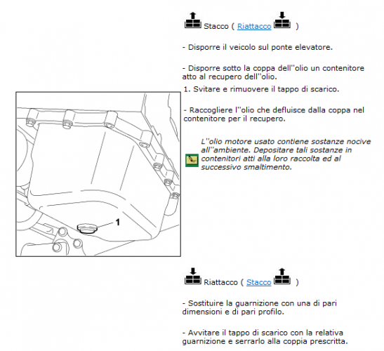

Buongiorno, mi sapete dire dire il valore della coppia di serraggio del tappo olio motore del Ducato 3000 x250 del 2010?

Direttamente da manuale di officina wink
Grazie Tommaso, interessante il manuale... Dove l’hai trovato?

Comperai il CD online quando avevo il X250, ma non ricordo come e dove.
Scrivimi che ..... qualcosa si puo fare wink

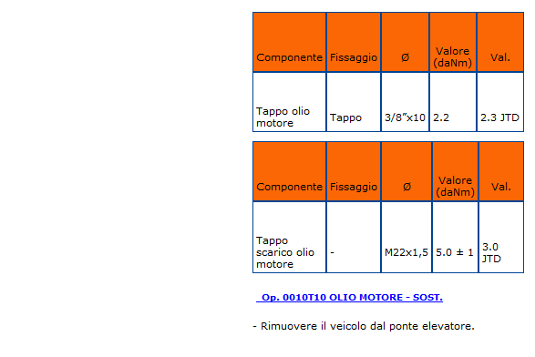

Sono certo che è ovvio, ma almeno sulle mie dinamometrie... danno carico in Nm, per cui si tratta di 22 e di 50.
L'importante non è chiuderlo a 2,2 Nm che significa con le dita.

Sono certo che è ovvio, ma almeno sulle mie dinamometrie... danno carico in Nm, per cui si tratta di 22 e di 50. L'importante non è chiuderlo a 2,2 Nm che significa con le dita. Ciao, E
Difatti i valori sono espressi in daNm ( deca Newton/metri )

Grazie per la precisazione, avevo notato che i valori venivano espressi in daNm e non in Nm come mi sarei aspettato...
Con San Google ho trovato questo
http://mobile.claredot.net/it/s...
per chi come me è profano.
