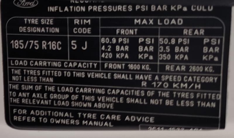

Ciao, non hai l'etichetta attaccata al telaio, tipo all'interno della porta (guidatore o passeggero)?
Io ho il Rimor NG1 2003 ma gemellato e ha l'etichetta in foto, che però non penso faccia testo per te.
A me dice 3.6 bar dietro e 4.2 bar davanti.
Il mio gommista però mi consiglia di gonfiarle sia davanti che dietro a 4.2 bar, e così faccio sempre.

Ciao, non hai l'etichetta attaccata al telaio, tipo all'interno della porta (guidatore o passeggero)? Io ho il Rimor NG1 2003 ma gemellato e ha l'etichetta in foto, che però non penso faccia testo per te. A me dice 3.6 bar
dietro e 4.2 bar davanti. Il mio gommista però mi consiglia di gonfiarle sia davanti che dietro a 4.2 bar, e così faccio sempre. Come massa massima di carico a te dovrebbe interessare solo la F2 che è la massima massa che il veicolo può avere da libretto.
La tua etichetta dove è attaccata? Io l'ho cercata ma non ho trovato niente.

Ciao, io la ho sul montante interno alla porta del guidatore, dove ci metti l'etichetta del cambio olio per intenderci, coperto dalla porta quando chiusa.
Ma nello stesso punto lato passeggero ne ho un altra sempre di Ford, ma con riportato il numero di telaio, dimensioni, masse; quindi guarda anche di la che magari le hanno invertite.

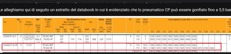

Ciao a tutti mi collego a questa discussione riguardante pressione gomme. Gomme 225/65/r16 CP Continental. peso camper 1420 Anteriore 1740 posteriore Vuoto. totale 3160, a pieno carico arrivo a 3600 circa con due moto nel gavone da 75kg l'una + attrezzi + acqua + persone + valige + mangiare ecc.
Se guardo la tabella della continental mi dà come dato: 3 ant e 4 posteriore, prima con le 205/75/16 C avevo 4.2 e 4.8  il camper è un 7mt Mclouis

teniamo buono il peso che ho scritto, la tabella è veritiera? a che pressione le metteresti?

3.2 bar ant. e 4-4.1 bar post. All'anteriore se si vede che il consumo del battistrada è più in centro si abbassa la pressione.
