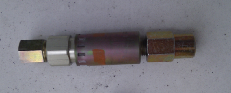

Buonasera. Non riesco a trovare il ricambio per il correttore di frenata di un Ducato 244 Maxi. E' quello raffigurato nella foto sotto.:
I codici ricambio sono quelli che appaiono nell'immagine, e cioè FIAT 51837348 oppure BOSCH 0 204 031 202.
Sembra che questo pezzo sia esaurito e non più disponibile. Mi sapreste aiutare a trovarlo?

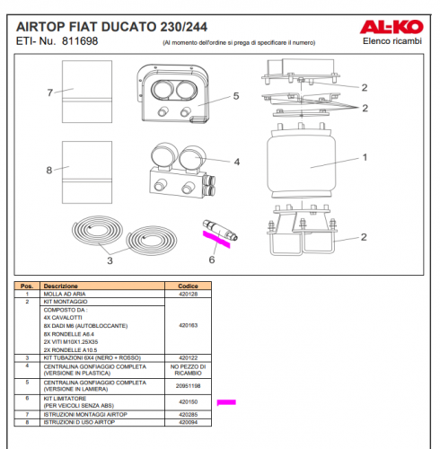

In più: leggevo su thread di anni fa che Al-ko proponeva una valvola limitatrice di frenata per camper dotati di "soffietti" posteriori. Il codice Al-ko di questa valvola è 420150. Anche questo sembra ormai introvabile. Qualcuno sa se ne viene prodotto o proposto un modello equivalente?

Buonasera. Non riesco a trovare il ricambio per il correttore di frenata di un Ducato 244 Maxi. E' quello raffigurato nella foto sotto.: I codici ricambio sono quelli che appaiono nell'immagine, e cioè FIAT 51837348
oppure BOSCH 0 204 031 202. Sembra che questo pezzo sia esaurito e non più disponibile. Mi sapreste aiutare a trovarlo? In più: leggevo su thread di anni fa che Al-ko proponeva una valvola limitatrice di frenata per camper dotati di soffietti posteriori. Il codice Al-ko di questa valvola è 420150. Anche questo sembra ormai introvabile. Qualcuno sa se ne viene prodotto o proposto un modello equivalente? Grazie e buona serata a tutti. Davide
qui bosch sembra disponibile sono spagnoli prova a contattarli
0204031202 BOSCH - repuestos Bosch a precio barato (avtopro.es)
Bosch 0204031202 - REGOLATORE DI FORZA FRENANTE (industrialesmadrid.com)

se non mi sbaglio il ducato 244 non monta il correttore di frenata,,per quello non lo trova come ricambio.

Grazie. La foto che ho pubblicato sopra è proprio del pezzo smontato dal mio camper, su base 244 Maxi.

in un mezzo caricato la limite, e anche sopra il limite di portata, il correttore di frenata non serve, se cè è completamente aperto, in ditta, ricordo, sui furgoni veniva tolto, siccome erano sempre stra carichi, per aiutare maggiormente i freni anteriori

Il ripartitore di frenata della Alko veniva prodotto dalla ATI, se non ricordo male andava montato anche su alcune auto quali Ford, potresti sentire da qualche rivenditore se sa qualcosa.
PS: quello della ATI credo sia impossibile non sia più in commercio... se riesci ad individuare anche su che macchine andava montato, magari lo trovi anche alla demolizione.
sarebbe questo:

Concordo,  su un camper che è già carico anche a vuoto, non serve e anzi senza o escluso va anche meglio evitando il surriscaldamento degli anteriori.

Concordo che in camper un dispositivo del genere è fuori contesto, in quanto I nostri mezzi non passano da vuoto a pieno come i furgoni (sul Maxi sono 18 quintali di portata su 17 di massa a vuoto, qui di a carico la massa da frenare raddoppia).
Avevo pensato alla valvola Al-ko per evitare di azzerare l'intervento del correttore di frenata: non si verificano bloccaggi delle ruote posteriori in questo caso? La valvola limitatrice credo sia stata pensata e progettata proprio con questo scopo, e in abbinamento ai "soffietti".

non sia più in commercio... se riesci ad individuare anche su che macchine andava montato, magari lo trovi anche alla demolizione. sarebbe questo:
Ti ringrazio. Avevo visto questa valvola proprio in un tuo contributo di tanti anni fa.
Scusa ma non riesco a trovare questa ATI di cui parli. Avresti qualche riferimento in più? Un sito web sarebbe il massimo.

questo è il suo codice: ate 03.6043-1776.3
