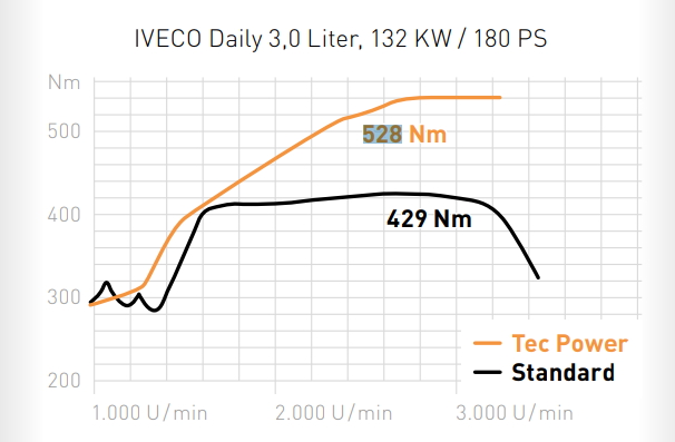

Visitata sabato la presentazione del Morelo 2020
ho letto su catalogo due cose interessanti
https://www.morelo-reisemobile....
Modifica di SERIE alla centralina  CipTuning
per aumentane la coppia fino oltre 528Nm
e risparmiare quasi 1 lt/100km
CHIPTUNING VOM PROFI QUALITÄT IST PROGRAMMIERBAR Fachkundige Motoroptimierung: Steuerzeiten, Einspritzmengen und Ladedruck werden individuell für Ihren MORELO konzipiert, um die bestmögliche Performance zu erreichen. Mehr Leistung Optimiertes Drehmoment Weniger Verbrauch (0,5~1 l /100 km) Versicherung und Zulassung haben Bestand Enge Zusammenarbeit mit dem TÜV 30 Tage Geld-zurück-Garantie Als Premiumpartner im Bereich Chiptuning haben wir bereits über 300 MORELO Reisemobilen zu einem gesunden Leistungsplus verholfen. Seit 19 Jahren auf dem Markt sind wir Europas größter Wohnmobiloptimierer – Motoren sind unsere Leidenschaft!

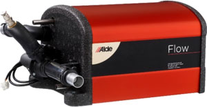

a pag 136 del catalogo
e la >ALDE FLOW  a pag 139
che consente di riscaldare l'acqua in continuo con il flusso del riscaldamento
e non con il serbatoio interno
ALDE FLOW Alde Flow ist ein separater Warmwassertank, den Sie an den Wasser-Glykol-Kreislauf des Heizungssystems anschließen können. Der Warmwassertank wärmt das Frischwasser vor, ehe es in den eigentlichen Warmwassertank des Heizkessels gelangt. Alde Flow liefert zusammen mit der Alde Compact 3020HE (gültig ab Jahresmodell 2016) bei aktiviertem Boost-Modus und einem Durchfluss von 3,5 l / Min. (Kapazität einer normalen Duscharmatur) kontinuierlich 40 °C warmes Duschwasser, solange der Frischwasservorrat reic
Poco pubblicizzata e quasi sconosciuta
https://www.alde.co.uk/itemdeta...

Non mi convince molto quella mappatura guardando la curva della coppia... Poi manca la curva della potenza.
Non è una novità che eseguendo una mappatura ad hoc si consumi meno.

La curva di potenza te la ricavi facilmente in quanto è la coppia che varia nella formula insieme al numero di giri.
Ma il numero di giri si conosce , o meglio lo si imposta di volta in volta nella formula.
P = (C*n)/716.2
P in CV
C in Kgm
n in giri al minuto
716.2 è una costante pari a 60*75/2 pigreco che serve ad avere le grandezze corrette.
Quindi in base a questa curva:
a 1000 rpm sono circa 40CV =31kw
a 2000 rpm ...131CV = 96Kw
a 3000 rpm...220CV =163Kw
Un 20% di aumento della potenza non è poco ... bisogna vedere alla distanza la durata dei vari componenti.
Fosse il mio userei una mappa più conservativa.

La curva di potenza te la ricavi facilmente in quanto è la coppia che varia nella formula insieme al numero di giri. Ma il numero di giri si conosce , o meglio lo si imposta di volta in volta nella formula. P = (C*n)/716.2
P in CV C in Kgm n in giri al minuto 716.2 è una costante pari a 60*75/2 pigreco che serve ad avere le grandezze corrette. Quindi in base a questa curva: a 1000 rpm sono circa 40CV =31kw a 2000 rpm ...131CV = 96Kw a 3000 rpm...220CV =163Kw Un 20% di aumento della potenza non è poco ... bisogna vedere alla distanza la durata dei vari componenti. Fosse il mio userei una mappa più conservativa.
Io penso che tale tabella sia riferita al C21 155KW/210PS e non al C18 132KW/180PS.
Poi mi posso anche sbagliare.

Direi di no perchè 429Nm sono circa 180CV a 2600 rpm

A me piacerebbe vedere il parallelo tra le curve ci CO e NOx tra le 2 mappature ... wink
Ovvero quello che le case non mostrano mai, perchè strozzano in motori in corrispondenza del regime di misurazione delle emissioni e poi liberi tutti !
Quello è livello teorico e lo sapevo. Preferisco avere il grafico che restituisce la prova sui rulli o a banco motore.
Concordo con la mappa conservativa e meno "race"yes Io preferirei una curva di coppia più piatta... non servono a niente 528Nm a oltre 3000 giri, a quei regimi serve potenza.
