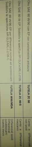

Dove viene prescritto un GL4 non si può mettere un GL5 perché va ad intaccare i sincronizzatori (solitamente costruiti con leghe di bronzo). La specifica MIL è a livelli militare
Ciao... Alla fine ho cercato in altri negozi e ho trovato solo un  80w90 ep gl4/gl5.
Il gl4/gl5 dovrebbe essere ambivalente... Lo prendo?
Queste sono le indicazioni del libretto
Il monogrado 80w é raro da trovare...
Il multi grado 80w90 dovrebbe andar bene perché é migliore no?

Bene, ho trovato il gl4... Ma non il monogrado 80w.
Quale tra 80w90 e 75w80 è più simile a 80w?
Devo prendere uno d questi 2 GL4.
80w non lo trovo.
Già che ci sono.. É opportuno mettere qualche additivo che aiuti a tutelare un cambio super vecchio con 240k km? Se si, che cosa?

Bene, ho trovato il gl4... Ma non il monogrado 80w. Quale tra 80w90 e 75w80 è più simile a 80w? Devo prendere uno d questi 2 GL4.  80w non lo trovo. Già che ci sono.. É opportuno mettere qualche additivo che aiuti a tutelare un cambio super vecchio con 240k km? Se si, che cosa?
Il 75/80 dovrebbe essere più manovrabile a freddo dell'80 monogrado.L'80/90 dovrebbe essere molto più stabile alle alte temperature.
Se il tuo cambio non è duro a freddo prederei l'80/90.
Gli oli dovrebbero essere già additivati,ma se ne vuoi mettere uno come costi siamo attorno ai 15/20 euro(io ho comprato il rothen che mi si dice sia buono e a basso prezzo,ma non l'ho ancora messo.
Da quello che avevi scritto qualche commento fa... Devi comprare 80W90 perchè è tra i due consigliati.
Per l'additivo è a tua indiscrezione... Comunque non metterei quelli al teflon, sarei titubante con quelli ceramici e/o al solfuro di molibdeno.
Io ho messo nel motore, cambio e servosterzo l'
RX-10
con le proporzioni dettate sul flacone. Parlando del cambio... le cambiate sono più morbide e silenziose, leggermente meno rumoroso e i consumi sono leggermente inferiori. Secondo me i consumi sono calati anche di un 7-10%, però mettendo l'additivo anche nel motore e servosterzo.. e poi ho messo un additivo per pulire gli iniettori e un altro per pulire l'intero sistema di alimentazione e camera di combustione. Prima, sullo stesso percorso da 15km in pianura (non uso mai la 6a marcia), da cdb facevo i 10,4km/l con le ruote da 15''.. ora i 10,9-11km/l con le ruote da 16'' (con le 16'' segna circa 10km/h in meno)... E dire che ora tengo gli 80km/h reali (2000 giri in 5a) come velocità di crociera al posto dei 70km/h reali.
Ho scelto l'RX-10 perchè non contiene particelle, le quali potrebbero ostruire i passaggi di lubrificazione.

Da quello che avevi scritto qualche commento fa... Devi comprare 80W90 perchè è tra i due consigliati. Per l'additivo è a tua indiscrezione... Comunque non metterei quelli al teflon, sarei titubante con quelli ceramici
e/o al solfuro di molibdeno. Io ho messo nel motore, cambio e servosterzo l'RX-10 con le proporzioni dettate sul flacone. Parlando del cambio... le cambiate sono più morbide e silenziose, leggermente meno rumoroso e i consumi sono leggermente inferiori. Secondo me i consumi sono calati anche di un 7-10%, però mettendo l'additivo anche nel motore e servosterzo.. e poi ho messo un additivo per pulire gli iniettori e un altro per pulire l'intero sistema di alimentazione e camera di combustione. Prima, sullo stesso percorso da 15km in pianura (non uso mai la 6a marcia), da cdb facevo i 10,4km/l con le ruote da 15''.. ora i 10,9-11km/l con le ruote da 16'' (con le 16'' segna circa 10km/h in meno)... E dire che ora tengo gli 80km/h reali (2000 giri in 5a) come velocità di crociera al posto dei 70km/h reali. Ho scelto l'RX-10 perchè non contiene particelle, le quali potrebbero ostruire i passaggi di lubrificazione.
Ciao, grazie...
Da quello che ha scritto Paolo, siccome a caldo va benissimo, ma una volta a freddo (poco freddo, dopo una notte con 4 gradi), nei primi 100 metri le prime 3 cambiate erano più dure del solito, non é meglio il 75w80, se é un po' più fluido a freddo?
Praticamente 80 monogrado (prescritto) sia col freddo che col caldo ha viscosità 80.
Mentre il 75w80 sarebbe un po' più fluido a freddo e come l 80 mono a caldo.
Mentre 80w90 sarebbe come 80 a freddo e più denso a caldo. Corretto? Chiedo eh.
Per l additivo, se lo trovo metto questo che dici... Non ho servosterzo cryingcrying​​​​​​.
Nel motore ogni tanto butto il pulitore iniettori e pulitore generale.. (3 volte finora).
Non so se su questo ferrovecchio si possono notare i miglioramenti che hai notato tu... Sono motori molto più grezzi... Ma chi lo sa, l importante é non mettere cose dannose.

Ciao, grazie...  Da quello che ha scritto Paolo, siccome a caldo va benissimo, ma una volta a freddo (poco freddo, dopo una notte con 4 gradi), nei primi 100 metri le prime 3 cambiate erano più dure del solito, non é meglio
il 75w80, se é un po' più fluido a freddo? Praticamente 80 monogrado (prescritto) sia col freddo che col caldo ha viscosità 80. Mentre il 75w80 sarebbe un po' più fluido a freddo e come l 80 mono a caldo.  Mentre 80w90 sarebbe come 80 a freddo e più denso a caldo. Corretto? Chiedo eh.    Per l additivo, se lo trovo metto questo che dici... Non ho servosterzo ​​​​​​.  Nel motore ogni tanto butto il pulitore iniettori e pulitore generale.. (3 volte finora).  Non so se su questo ferrovecchio si possono notare i miglioramenti che hai notato tu... Sono motori molto più grezzi... Ma chi lo sa, l importante é non mettere cose dannose.
Il 75W80 a caldo lo trovo un po' fluido rispetto a quanto dichiarano... Un conto fosse 75W90 cosicchè a caldo offre una buona protezione.
Se proprio vuoi avere una prestazione migliore a freddo ma a caldo avere la giusta protezione... prendi un 75W90 GL4.
Per esempio guardando sul sito Liquimoly:
- un olio 80W ha un punto di scorrimento pari a -27°C
- un 80W90 sempre -27°C
- un 75W80 pari a -41°C
- un 75W90 pari a -48/-50°C
Invece per quanto riguarda la viscosità a caldo a 100°C...
- un 80W ha una viscosità pari a 11-12mm2/s
- un 80W90 pari a 14,5-15mm2/s
- un 75W80 pari a 9mm2/s
- un 75W90 pari a 14,5-15,5mm2/s
Un 75W80 ha una viscosità a caldo inferiore del 30-40% rispetto ad un xxW90 (gradazione a caldo richiesta secondo il libretto)... è una differenza notevole, quindi la protezione è assicurata comunque?
A questo punto... Se hai la possibilità prendi un 75W90 GL4... Sennò, io, resterei sul 80W90. Poi se trovi l'RX-10 vedrai che a freddo, e non solo, migliora.
Personalmente preferisco mettere una gradazione SAE in più che in meno... Olio cambio o motore che sia. Questo perchè preferisco una protezione migliore specie a caldo.
Con gli oli multigrado... Io metto una gradazione a freddo solitamente uguale o inferiore a quello prescritto, mentre a caldo una gradazione (o due) in più, a scapito di un consumo leggermente superiore (ma compensato dall'additivo)... Esempio: se il motore mi richiede un 5W30, metto un 0W30 fino a pensare di mettere un 5W50 (sempre rispettando le specifiche).
PS: ogni gradazione SAE ha un intervallo di valori per la viscosità... non un valore unico per definire un determinato olio con una certa gradazione.
