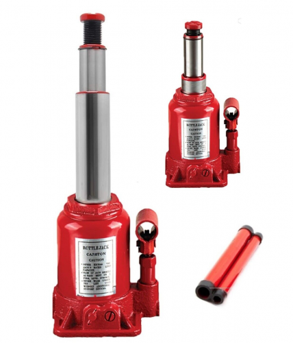

Mi sono accorto che il mio cric per Daily 35c18 del 2007 non funziona più. Cercando velocemente su Amazon o eBay non trovo un corrispondente 3.5 t che sia nanerottolo (14cm al minimo)  e abbia come estensione totale 40 cm compresa la base.
Cercando in rete Coram 3.5t non si trova nulla se non questo utile disegno:
https://www.google.com/url?sa=t...
Trovo solo roba da camion 10-20t ma a parte il peso partono da minimo 20cm. Non so se la bassezza minima sia necessaria in caso di ruota sgonfia...mi è capitato una volta tanti anni fa e non ricordo se il cric in dotazione andava giusto giusto.
Qualche consiglio?

Questo è il primo che è uscito dalla mia ricerca
https://www.norauto.it/p/cric-a...
 comunque, prova a guardare se c'è olio, che non sia una bolla d'aria a non farlo funzionare
questo è ancora più basso di quello del daily, ma probabilmente non riesce ad alzare  abbastanza
https://www.rotopino.it/solleva...
 altrimenti, direttamente in iveco  cod  500327464
qui un esempio
https://www.auto-ricambi.fr/500...

ho un paio di cric per mercedes sprinter, uno non riusciva a sollevare il camper, ho sostituito solamente l’olio idraulico e funziona, se non ci sono perdite evidenti è solamente una questione di olio

Nel telaio IVECO ci sono gli appositi punti sollevamento evidenziati da un rilievo tondo sugli assali, non entra mai in gioco la sospensione, quando inizi a sollevare la ruota si solleva da subito, per questo mi ponevo il problema di perché un attrezzo previsto proprio per il telaio IVECO avesse una corsa così lunga. Faccio il cambio estate/inverno e viceversa in autonomia, quindi in 11 anni di possesso ho fatto almeno 88 sollevamenti sempre con lo stesso cric da 5 ton (con un'escursione da 19 a 32 cm, più che sufficiente, alla bisogna ho tavolette in legno per allargare la base d'appoggio).

Per ora sono in vacanza e ne ho preso uno su Amazon da 5t che arrivava in un giorno. E un po' alto e infatti in caso di bisogno pensavo di usare il metodo del cuneo.
Quando tornerò proverò a rabboccare l'olio all'originale e/o comprerò un altro cric più simile come consigliato.

Ciao, il Daily con sospensione anteriore a balestra trasversale necessita del martinetto ad ampia escursione in quanto il punto di sollevamento è sul telaio quindi per sollevare la ruota deve distendersi la sospensione, discorso diverso per il Daily con barre di torsione dove il supporto è sul braccetto del mozzo e il mezzo si solleva con sospensione compressa. Comunque per ripristinare il funzionamento sul mio martinetto ho sostituito l'olio, forse c'era un pò di sporcizia, operazione semplicissima in quanto è previsto un tappo di gomma facilmente accessibile. un saluto Enzo
