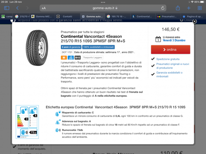

Inserito il 29/11/2021 alle: 20:34:37
In risposta al messaggio di masivo del 29/11/2021 alle 20:09:27
Sei già fortunato che sono C e non le hai CP  Ho anche io quelle gomme, (215/70 R15C)  se sono di buona marca non ci sono problemi. Pensa che sul libretto ne avrei anche un altra, ma con meno portata, 205/70 R15C
Senti, queste continental non sono cp ma hanno sempre indice di carico 109 e siccome su questo sito ho già comprato e le gomme non arrivano dai soliti magazzini europei ma dall’italia ed hanno dot 2021avrei deciso di provarle. Sono altrettanto buone per il camper in questione ?
24/08/2008 16079
Inserito il 29/11/2021 alle: 20:44:10
In risposta al messaggio di Magagna del 29/11/2021 alle 20:34:37
Non ho mai montato Continental Vanco, ma è noto che sono ottime gomme, alla pari di Michelin, anche queste sono 4 stagioni con fiocco di neve yes....nemmeno le Crossclimate sono CP, ma non è un problema.
