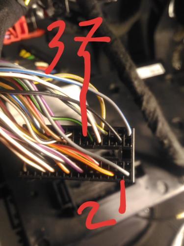

Ciao,se la spia si accende la 12v sotto quadro arriva ,io controllerei il cablaggio e la leva .
Prova la leva sul banco nelle sue funzioni 1 resume ,2 12v sotto quadro, 4 on/off,5+volocità,6 -velocità
se tutto ok vai dal connettore leva al connettore centralina motore x controllare la continuità dei cavi 1>38,4>77,5>78,6>56.
vedi nel mio msg del messaggio 07/03/2019 alle: 21:53:12 la posizione dei cavi nel connettore centralina.
Buon lavoro

Ciao,se la spia si accende la 12v sotto quadro arriva ,io controllerei il cablaggio e la leva . Prova la leva sul banco nelle sue funzioni 1 resume ,2 12v sotto quadro, 4 on/off,5+volocità,6 -velocità se tutto ok vai dal
connettore leva al connettore centralina motore x controllare la continuità dei cavi 1>38,4>77,5>78,6>56. vedi nel mio msg del messaggio 07/03/2019 alle: 21:53:12 la posizione dei cavi nel connettore centralina. Buon lavoro

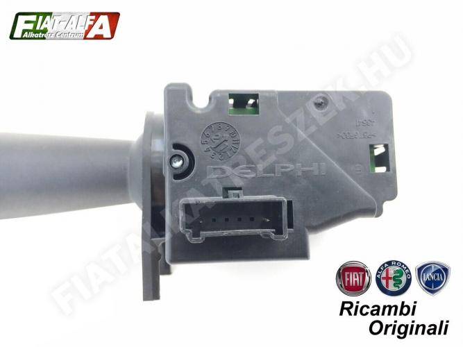

connettore%20leva(1).jpgFoto1(1).jpgFoto2(1).jpgFoto3(2).jpgFoto4(1).jpgimage(3624).jpgleva%201.jpgleva2.jpgAllora, il sistema, che io sappia, riguarda solo i ducato con centralina Magneti Marelli costruiti dal 2012 in poi ed è molto semplice. Le difficoltà maggiori sono trovare la leva che deve essere della Delphi e avere solo  2 pin, io l'ho trovata su Ebay a 123€ (allego foto). Dopo di che occorre trovare gli spinotti che vanno collegati al Body computer, io ho cercato un pò dagli sfasciacarrozze senza risultato, gli ho poi trovati da un signore che ripara Tv e pc. Trovato il materiale i due fili vanno collegati ad una spina posta dietro il porta fusibili posto alla sx del volante. Il n°1 alla posizione 37, il n° 6 alla posizione 56, ovviamente il 2-3-4-5 sono vuoti. Fatti i collegamenti occorre però attivarlo, io possiedo il software Multiecuscan registrato e l'ho fatto con quello altrimenti occorre rivolgersi ad un'officina che possieda un software che lo possa attivare. Funziona benissimo, oltre la spia verde scrive anche sul display, cruise control attivato o disattivato. Allego documentazione fotografica, se qualcuno è interessato può tranquillamente contattarmi. Segnalo che la foto dove appare il n° 2 lo stesso serve solo per segnalare da dove iniziare a contare gli alloggiamenti degli spinotti e non va collegato. Comunque il tutto è più facile da fare che da spiegare. buon lavoro
Bene,grazie della tua disponibbilità sicuramente aiuterà i proprietari dei modelli dal 2012 con quella centralina motore che vogliono cimentarsi nell'installazione .
