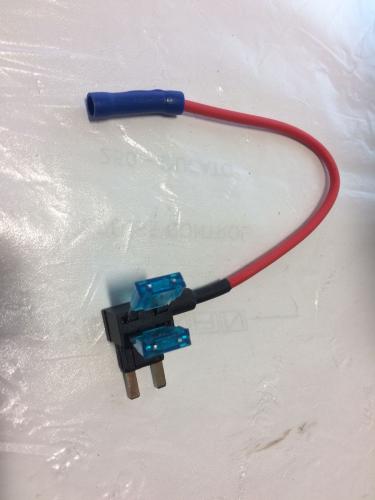

Ruba corrente con fusibile (foto al più presto)65a18f02-80cd-42fd-9eb3-f1ad512165fd.jpg

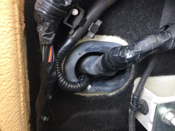

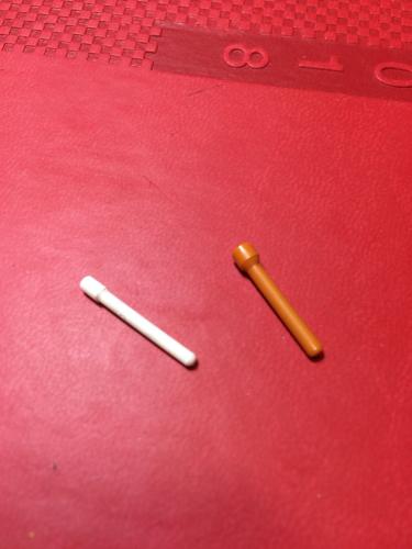

Anima metallica  filo citofono o similari come pilota x togliere tappi spinette connettore centralina motore(dall'interno  verso l' esterno)3a82ff5b-9dd8-4ae1-8a40-819dbb1b81cb.jpg
