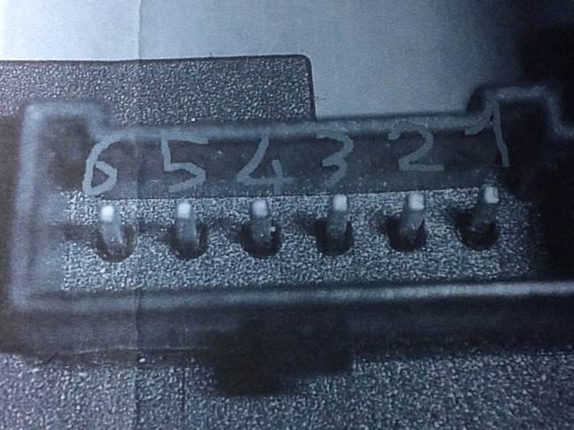

Buona sera a tutti ho acquistato la leva cruise  control fiat croma ducato ecc , qualcuno mi puo dire se il pin n 1 si trova a destra o sinistra della leva, f grazie

Buona sera a tutti ho acquistato la leva cruise  control fiat croma ducato ecc , qualcuno mi puo dire se il pin n 1 si trova a destra o sinistra della leva, f grazie Luca
ts 30/10/16
prova con tester ... trovi il comune e poi gli altri comandi...

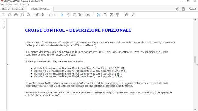

qui c'è quello che hai chiesto,se ti occore altro  batti un colpo,ciao

ciao. mipuoi mandare il pdf sul cruise control?

Ciao pepyno69 , manderesti anche a me il pdf? Grazie
