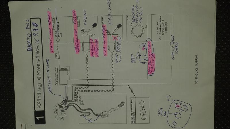

Dell'utilita' del cruis non ho dubbi, il problema e' che andando avanti con l'eta' dopo 200/300 km scendo zoppicando, cosa che non mi  succede con 50/60 Km di bici e 800 metri di dislivello, ho deciso di montarlo anche perche il mio camper ha 18 anni  e ho intenzione di tenerlo a lungo, ma gli accessori di quel genere scarseggiano, e i pochi che ci sono sono supervalutati tipo il waeco che supera le 500. Ho cercato di capire da voi se potevo mettere la economica leva dell'alfa 147 ma nessuno l'ha montata sul  230 2.8 JTD del 2002, quindi ho ripiegato su quel prodotto a un prezzo onesto, ma non lo conosco, per questo volevo da voi pareri. Sto cercando di capire se saro'  in grado di montarmelo, ma non ci sono tutorial e le istruzioni sono in inglese che sto traducendo. Non riesco a capire, avendo l'acceleratore elettronico ma il conta km a cavo dove posso prendere il segnale, la ditta da me interpellata mi risponde...
Controllata la tua auto e sembra che la versione con pedale elettronico abbia un sensore di velocità il cui segnale è necessario al modulo di controllo del motore. Il cavo del sensore di velocità si trova sotto il cofano o direttamente sul sensore di velocità situato sul cambio (cavo giallo).
qualcuno che conosce il mezzo mi puo' dare una dritta.

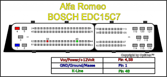

Se hai la centralina EDC15C7 i fili li prendi da lì, se non son presenti già sotto il volante; in ogni caso non ti serve il contachilometri.

Certo che chi ha competenza e conosce il mezzo attacca 5 fili e il cruiser è  a posto. Io mi faccio quasi tutti i lavori tipo tagliandi, freni, montaggio radio, telecamera, sensori, fendinebbia, ecc ma mettere le mani sulla centralina non mi fido. Se avessi il 244 il lavoro lo avrei fatto da anni parche ce pieno di discussioni tutorial ecc ma ho il 230 ultimissima serie col motore del 244 e forse la centralina ma con tutti i connettori differenti nel tipo e posizione, non capisco se la mia centralina è  EDC15C7, se lo fosse avrei speranza?20201103_104327.jpg20201103_104048(1).jpg
Hai sicuramente la EDC15C7 e con dei fili in più che escono.

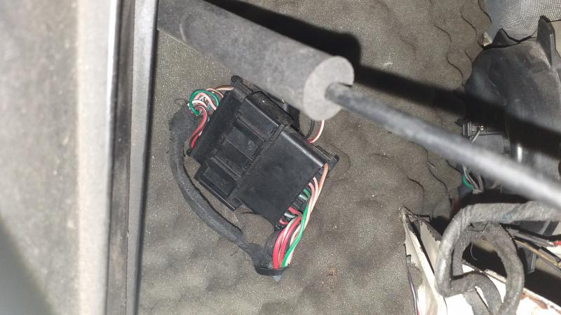

Che foto hai messo?
Se ti fai quei lavori puoi fare anche il cruise, tranquillo.
Trova la centralina, forse sul parafango lato pilota.
Forse ha un carter sopra, toglilo e non senza aver scollegato la batteria puoi togliere i connettori sotto e con una clip messa sul puntale del tester batti i contatti che ti servono.

La foto deve essere della centralina,  (lato parafango sx  a fianco dei filtri aria e gasolio) coperta da una scatola di plastica, (originale) lo spinotto e' agganciato alla scatola e i fili escono dalla centralina. Forse conoscendo i colori dei fili potrei prendere i contatti da li ? Ma il cruis che dovrebbe essere gia in centralina andra' abilitato ? Quindi secondo voi dovrebbe essere fattibile come sul 244? Non mi risulta che nessuno abbia fatto questa modifica su un Ducato 230 fine serie del 2002, ma per provarci dovrei avere piu' informazioni, dove posso trovarle?
Con un pò di intraprendenza apri la scatola, controlla e fai una foto del contenuto.
Se hanno usato altri connettori non ci interessa, prenderemo i pin che ci interessano.
Il colore dei fili li scopri battendo i pin interessati con il tester.

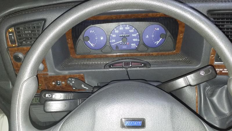

Finalmente sono riuscito a montare il cruis, e funziona perfettamente, non mi sono fidato a entrare nella centralina usando la leva del 147 e ho comperato il kit cruis. È  stato abbastanza semplice conoscendo il colore dei fili, se qualcuno vuole fare lo stesso lavoro metto lo schema e lo fa ad occhi chiusi.20201123_081554.jpg20201116_183530.jpg

Lo schema e' gia messo, basta seguire i colori dei fili, in 2/3 ore fai tutto, perdi piu tempo a portare 1 tilo nel vano motore.
Se hai bisogno chiedi.
