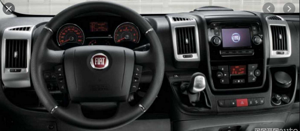

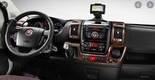

Per fare chiarezza, le due foto qua sotto rappresentano il cruscotto originale fiat con le bocchette aerazione metallizzate e lo strumento ( tachimetro ) con le palpebre in simil acciaio lucido, tutte e due sono optional e non sono necessariamente entrambe obbligatorie, nel senso che se ne prendi uno puoi anche non prendere l'altro
Mentre invece questo è un optional non Fiat ( quello indicato da Gasoline )
Questo in finta radica costa un centinaio di euro gli altri originali Fiat molto di più.

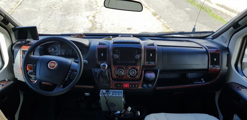

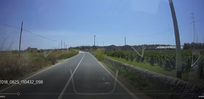

Esatto, io ero uno di quelli. Le avevo nel mio camper precedente ed il riverbero, in caso di sole forte era notevolmente fastidioso.
Qui sotto un fermo immagine di uno dei tanti filmati fatti con la mia dash cam. Al centro si vede il contorno del leggio del Ducato ed il contorno delle bocchette di aereazione, mentre al lato destro si vede ( poco ) il contorno della bocchetta laterale.
Il riverbero era sempre presente, sia con sole che con maltempo.
Il camper nuovo non l'ho voluto più con quei contorni bocchette ora l'ho così ( a qualcuno potrebbe non piacere ma io sono un vecchietto con gusti un po retrò ), mi sono comprato il kit in simil radica dopo qualche giorno che avevo il nuovo camper.20201004_103328%5B1%5D.jpg

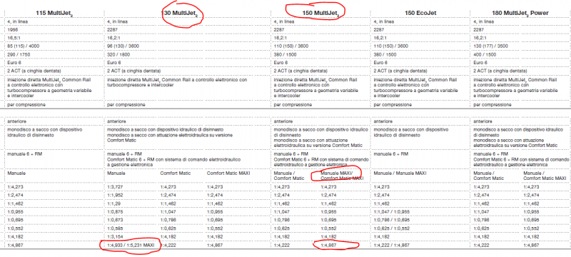

Infatti le foto le ho fatte proprio per verificare la differenza dei giri (a parità di velocità e marcia inserita) tra i due mezzi.
Il precedente era un Adria Compact SL del 2015, 130cv, Light ruote da 15" (quindi gomme 215/70 R15)
L'attuale è un furgonato Hymer Yellowstone, 150cv Maxi ruote da 16" (quindi gomme 225/75 R16)
Entrambe le foto (scattate in autostrada da mia moglie che era a fianco) sono state fatte in sesta marcia, a 110km/h circa da tachimetro, la differenza di giri a parità di velocità la si può vedere ed è circa 400rpm in meno per il Maxi
La differenza è data dalle ruote da 16 e dal fatto che i rapporti al cambio/ponte del Maxi, rispetto al Light (con ruote da 16") sono calibrati per le ruote da 16" (che sul Maxi sono di serie), cioè un pò più corti nelle prime tre marce e retro ed un pò più lunghi nelle ultime tre marce.
Facendo qualche calcolo, il 130cv Light, in sesta a 110 orari ha i motore che gira a circa 2470rpm, mentre il 150cv Maxi, sempre in sesta a 110 orari, ha il motore che gira a circa 2100rpm.
Quindi una differenza di circa 370rpm, che è quella che più o meno si vede nelle due foto
Ovviamente considerando tutte le variabili, quindi lo schiacciamento gomme, l'imprecisione degli strumenti e l'angolatura in cui si vedono le lancette
A puro titolo di curiosità, se al 130cv Light fossero state montate le ruote da 16" (lasciando rapporti cambio/ponte invariati, come normalmente avviene quando si chiedono le ruote da 16" su Light), a 110km/h il motore anzichè a 2470rpm girerebbe a 2265rpm, quindi circa 200rpm in meno.
Sempre per curiosità, se viene chiesto il 130cv versione Maxi (quindi ruote da 16" combinate adeguatamente con i rapporti cambio/ponte), il rapporto al ponte sarebbe un pò più corto rispetto al Maxi 150cv e superiori (1:5.231 anzichè 1:4.867), il quale, abbinato a rapporti cambio differenti, fa si che le tre marce finali del 130cv Maxi, non siano lunghe come quelle utilizzate dal 150cv Maxi in su, perchè altrimenti (avendo meno coppia) avrebbe difficoltà a spingerle.
Riguardo a quanto riportano gli strumenti, nel caso di Light con ruote da 15" o 16" a quanto ho letto confermo che passando alle ruote da 16", la lettura del tachimetro non viene modificata, quindi "lui non sa" che ruote sono montate.
Generalmente il tachimetro indica una velocità minore rispetto a quella reale, per cui con ruote più grandi, a parità di velocità indicata, in realtà si viaggia un pò più veloci, direi abbastanza vicini alla velocità reale, per cui meglio stare attenti.

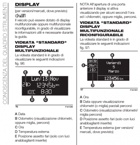

scusate mi togliete una curiosità?
Vedo che esistono due tipi di display (quello al centro sopra acqua e benzina), Uno più "schematico" come ad esempio nel mezzo di Nanonet, ed un'altro più "grafico" come si intravede nella foto da depliant sempre nel post di Nanonet.
Sapete qual'è la discriminante tra i due display? La plancia techno o altro, come ad esempio la presenza del paccheto care-drive Fiat (ripetizione segnali, frenata ssistita ecc.)?
Ciao! Gianluca
nanonet
nanonet
27/02/2006 11351
Inserito il 07/10/2020 alle: 08:41:51
In risposta al messaggio di B747 del 06/10/2020 alle 19:42:22
scusate mi togliete una curiosità? Vedo che esistono due tipi di display (quello al centro sopra acqua e benzina), Uno più schematico come ad esempio nel mezzo di Nanonet, ed un'altro più grafico come si intravede nella
foto da depliant sempre nel post di Nanonet. Sapete qual'è la discriminante tra i due display? La plancia techno o altro, come ad esempio la presenza del paccheto care-drive Fiat (ripetizione segnali, frenata ssistita ecc.)? grazie
Io li ho avuti entrambi (ora ho quello "normale").
A livello di funzioni li ho trovati esattamente identici, cambiava solo la presenza delle palpebre e qualche orpello cromato qui e là.
Quando ho avuto il Techno (che non chiesi ma che mi trovai sul mezzo) non avevo i copribocchette argentati.
Forse le funzioni di cui parli sono legate ad un pacchetto differente, che probabilmente prevede informazioni a display (chiamato "riconfigurabile") più dettagliate:
Secondo me riguardo alla Techno ogni allestitore fa un pò a modo suo, c'è quello che ti propone il pacchetto (e relativo costo) nel listino optional, e quello che ti monta di serie qualcosa di parziale.
l mio precedente mezzo era proprio così, la plancia Techno non era citata negli optional, ma era di serie su quel modello, ma come ho detto, senza i copribocchette argentati...
Dopo averne provato la peggior visibilità rispetto alla standard (sensazione personale ovviamente), sul nuovo mezzo mi sono accertato che la Techno non ci fosse.
Vai tu a capire...
