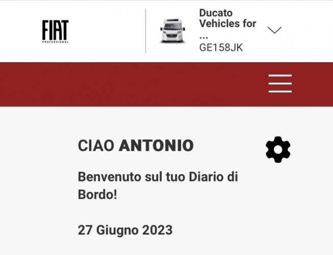

Inserito il 27/06/2023 alle: 11:32:00
In risposta al messaggio di Lebowski del 26/06/2023 alle 21:04:40
a volte funziona (dicono che durante le notti di luna piena in anni bisestili) E comunque anche quando funziona non mi dice il modello di alternatore ma solo gli optional.
intanto grazie
fin qui arrivo ma poi non capisco dove andare per vedere la mia configurazione

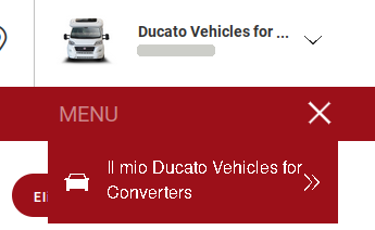

Degni discepoli di
https://userinyerface.com/
comunque facendo click nel menu con le tre linee esce questo:

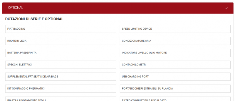

Poi fai click su "Il mio Ducato..." e nella pagina risultante si trovano i dati del veicolo, le campagne di richiamo (solo nella versione italiana, nelle altre lingue non c'è, fatto che ho segnalato a fiat due anni fa e che hanno naturalmente ignorato), le campagne di servizio (idem) e giusto sotto gli "optional" (sezione che bisogna espandera facendo click sulla freccina a destra).
ma, ripeto, niente dettagli sull'alternatore.
Bon cop de falç!
16/02/2006 65186
Inserito il 27/06/2023 alle: 15:11:48
Trovato grazie, purtroppo non riporta il dato dell’alternatore
