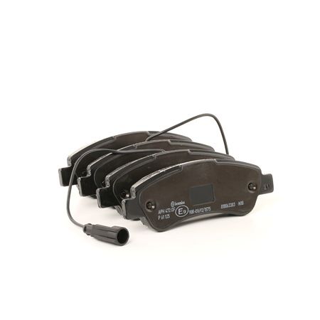

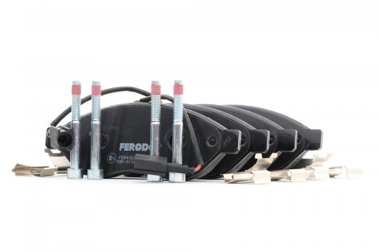

ps .. tu sai se sul ducato x 250 versione 3.0  le pastiglie freni anteriori e posteriori hanno il contatto usura e se ha lo spinotto come quello nelle immagini ?
volevo montare ferodo davanti e brembo dietro , ma prima devo verificare come siano messi i dischi ,perchè a 125000km potrebbe essere anche ora di sostituirli ,molto dipende dal tipo di guida...nel caso vadano sostituiti mi tocca rivolgermi ad una officina perchè quello è un lavoro che lascio fare ai professionisti !  solitamente quanto deve misurare lo scalino sul disco per  provvedere alla sostituzione ?

In questo caso non riesco a darti una mano poichè non ho ancora cambiato i freni del mio x250.
Per quanto riguarda i dischi, se hai il manuale officina su di esso viene indicato lo spessore minimo che deve avere il disco; dovrebbero anche indicare la tolleranza di planarità e altri parametri.
Personalmente se vedo che c'è ancora almeno 0,4-0,5 mm di margine tiro giù il disco e poi a tornio o fresa tolgo lo scalino.. Se è inferiore a 0,3-0,35 mm il margine allora sostituisco i dischi
