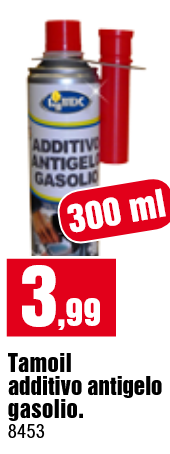

In autunno uso poco il camper e quindi al ritorno dalle ferie di Agosto cerco di lasciarlo con poco gasolio.
Il gasolio in vendita fino al 31 ottobre è estivo che da si addensa a -2°.
Dal primo Novembre al 31 Marzo, tutti  distributori Italiani vendono per legge solo il gasolio invernale che invece rimane liquido fino a -12° e che è il gasolio normale venduto in quel periodo.
Solo nelle località montane viene venduto il gasolio Alpino o Artico che invece si puo utilizzare con tranquillità fino a -20° circa.
http://blog.salaluciano.it/gaso...
Quindi la cosa peggiore è arrivare in montagna con ancora nel serbatoio del gasolio estivo (fatto prima di novembre) perchè basta averne anche poco perchè anche se miscelato con gasolio alpino, possa dare dei problemi.
Motivo per cui fino a ottobre cerco di fare rifornimento solo dello stretto necesario per non trovarmi poi con gasolio estivo rimasto. Invece da Novembre c'è gia ovunque il gasolio invernale che anche se se ne ha nel serbatoio e si miscela con quello artico, non fa grandi problemi.
In ogni caso, quando vado in montagan cerco di fare i calcoli per arrivare in zona con poco gasolio, diciamo vicino alla riserva, rifornisco a pieno in qualche paese di montagna (mai in autostrada dove non si sa se sia vero Artico o ci sia solo il prezzo dell artico) e poi metto anche due flaconi di additivo (con 100 litri ne servono due).
Un anno, quando avevo il Ducato, arrivai in montagna con 1/4 di serbatoio di estivo, feci pieno di artico, ma con soli -13° non partiva e dovetti attendere le ore centrali della giornata quando la temperatura è salita e allora poi è partito, ma andava solo al minimo, lasciato al minimo una mezz'oretta scarsa poi ha ripreso a funzionare normalmente.
In quei casi, se non parte subito, inutile insistere perchè poi ci si troverebbe solo con anche la batteria scarica, meglio aspettare che salga la temperatura.
Da allora, che è andata bene, presto attenzione a non avere gasolio estivo avanzato.
Da notare che in quella occasione, pur non avviandosi il motore , il riscaldamento a gasolio funzionava correttamente in quanto pesca da un suo pescante senza filtri e quindi non aveva ostruzioni.
Visto che si tratta di un evenienza poco piacevole e che puo portare a spesa ingente, non guarderei a due soldini in piu ma a evitare poi una bella spesa.
Solitamente vedo che in questi casi, arriva il carro attrezzi, portano il camper (o auto) in officina e quindi stando al caldo qualche ora si avvia, a volte sostituiscono il filtro gasolio, ma mediamente la "cogl.io.naggine e/o tirchieria" costa dei 300 euro in su oltre a tempo e disagio.
Riguardo al kerosene, anche chiedendo a chi conosce l argomento, mi è stato detto che non dovrebbe creare problemi in quanto è molto simle al gasolio, ma senz paraffina e che in pratica nei paesi scandinavi il gasolio è kerosene.
Però, visto che due lattine di additivo (ccomperandolo nei posti giusti) sono meno di 8 euro, metto quello, che ha capacità specifiche di "annullare" la paraffina.
Per i Bolognesi, lo trovo alla Hobby&Legno di Villanova di Castenaso.
Sempre per i Bolognesi, gli altri anni il distributore Shell di Pianoro Nuovo, tiene anche il gasolio Artico (per chi poi sale in appennino) e quindi se posso faccio quello (per qualche euro in piu vale la pena) ma non so se lo avrà anche quest'anno, se mi ricordo chiedo.

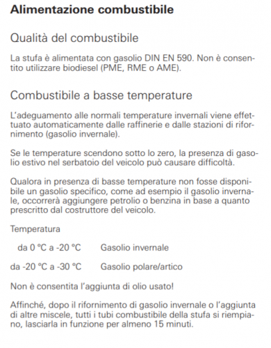

Che sappiate, i diesel speciali possono in qualche modo aiutare in tal senso?
nanonet
nanonet
27/02/2006 11351
Inserito il 07/11/2019 alle: 13:41:31
In risposta al messaggio di Davnet75 del 07/11/2019 alle 13:35:33
Qui le specifiche Truma sul tipo di gasolio da utilizzare
https://www.truma.com/web/downl...

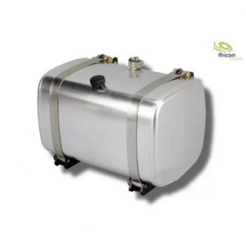

In risposta al messaggio di nanonet del 07/11/2019 alle 13:41:31
Ma allora per evitare tanti problemi ed aumentare l'autonomia
SOLO per chi ha un mezzo adatto e patente C si potrebbe
MONTARE un serbatoio separato inox che  alimenti solo la Truma  D
E dotarlo del migliore gasolio che si trova o addittivarlo con quanto permesso.

In risposta al messaggio di franco49tn del 07/11/2019 alle 15:09:08
Ma allora per evitare tanti problemi ed aumentare l'autonomia SOLO per chi ha un mezzo adatto e patente C si potrebbe MONTARE un serbatoio separato inox che  alimenti solo la Truma  D E dotarlo del migliore gasolio che si trova o addittivarlo con quanto permesso.
In Eberspacher consigliano vivamente di non utilizzare addittivi nel gasolio perchè potrebbero creare problemi alla retina del bruciatore
