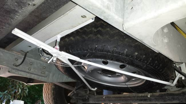

Non ho ancora capito se stai cercando il cerchio, o il sistema di ancoraggio (arganello) per la ruota di scorta.
Nel caso stessi cercando l'arganello, presumo tu abbia già verificato che nell'alloggiamento della ruota di scorta ci stia (generalmente negli chassis camping car gli allestitori ci mettono i serbatoi acque).
Questo è il codice ricambio Fiat dell'arganello che va montato sui furgoni
1384129080
E' adatto per ruote Light (quindi con PDC 5x118 e foro 71.1), ma anche per ruote Maxi, si assembla in questo modo
Però il suo fissaggio allo chassis te lo posso garantire sul furgone, ma non sullo chassis camping car, per il quale forse occorre qualche adattamento.
Questo ad esempio è l'arganello fissato sotto al mio furgonato

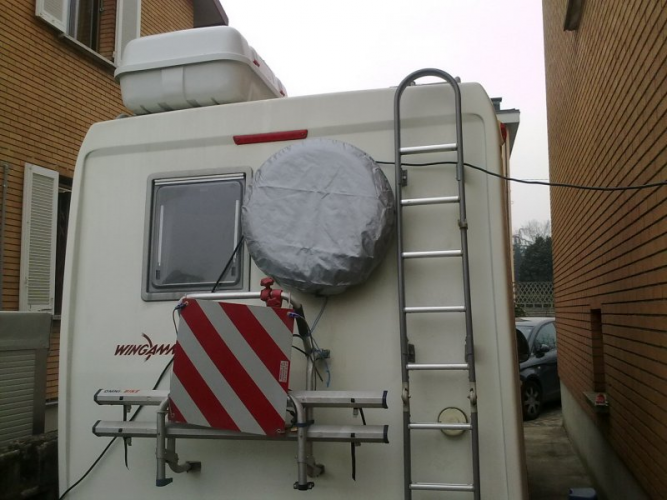

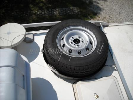

24/01/2008 10512
Inserito il 22/05/2019 alle: 16:21:28
Una posizione poco usata
Un supporto artigianale ma valido (senza argano che si inceppa)
altra modifica interessante
e se la parete resiste
No sul tetto NO
la a vevo nell'80 ma maipiù
