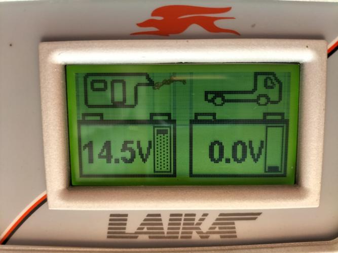

Buongiorno
Abbiamo cambiato la batteria del motore, sostituendo quella di origine dopo 11 anni.
Il motore si accende senza problemi ma il display "non risponde".
Qualcuno può suggerire una soluzione?

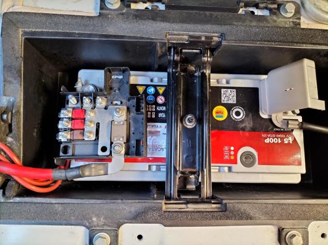

Inserito il 23/08/2022 alle: 17:19:39
IMG-20220823-WA0015b.jpgne vedo 4 di fusibili io sul polo positivo...
cmq, quello marrone mi sembra ( dalla foto ) che sia un po bruciacchiato ( oppure e' la foto che mi inganna)
prova a controllare

PDR
PDR
01/12/2003 6421
Inserito il 23/08/2022 alle: 17:49:41
In risposta al messaggio di Silvy 60 del 23/08/2022 alle 17:02:18
Nessun fusibile vicino alla batteria. Il display funziona tranne per l'informazione della batteria del motore.
se i fusibili che portano la corrente "fuori" dalla batteria sono quei tre, prova a misurare in CC la tensione fra il negativo e il polo più a sx del singolo fusibile; e vedi se misuri qualcosa

Inserito il 23/08/2022 alle: 17:52:20
Come ti hanno detto controllerei bene fusibili e fusibilini...o un cavetto di segnale che vada dalla bm alla centralina/pannello di controllo cellula .
Non credo che il segnale di tensione passi per uno di quei 3 fusibili midi li...o potrebbe poi diramarsi un cavo più piccolo con. Fusibile più piccolo...
Ci dovrebbe essere altri fusibili in cellula.
Bella la sistemazione della batteria con quel portafusibile sul positivo..che camper è (meccanica e cellula)?

Inserito il 23/08/2022 alle: 20:45:33
Effettivamente un fusibile sulla batteria era bruciato (uno di quelli rossi).
Vedremo domani se il problema sarà risolto.

Inserito il 24/08/2022 alle: 11:14:08
Fusibile cambiato (1 €) e funziona!
Una cosa evidente per certi, ma il forum serve a chi di certe cose sa ben poco. Grazie

Inserito il 24/08/2022 alle: 12:34:09
Però quel grosso fusibile non serve per alimentare la spia del voltaggio ddlla BM, sicuramente non ti funzionava altro... Frigo? carica BM da alternatore?

Però quel grosso fusibile non serve per alimentare la spia del voltaggio ddlla BM, sicuramente non ti funzionava altro... Frigo? carica BM da alternatore? Ciao
Quello che pensavo anche io...il cavetto della tensione bm dovrebbe essere sottilissimo no?
almeno sul mio è cosi
Una curiosità a proposito...suo mio Arca tutte le spie dei serbatoi vengono dalla bm!! Con BS staccata non funzionano!ed è cosi da schema...stranissimo!qual è il motivo?

Inserito il 24/08/2022 alle: 15:11:41
In risposta al messaggio di camperistadoc del 24/08/2022 alle 12:34:09
Infatti è quello che ha detto l'elettrauto; ha parlato dell'alternatore.
Il motore si accendeva lo stesso ma sicuramente se fossimo partiti lasciando correre che non funzionasse il display sarebbero stati guai.
