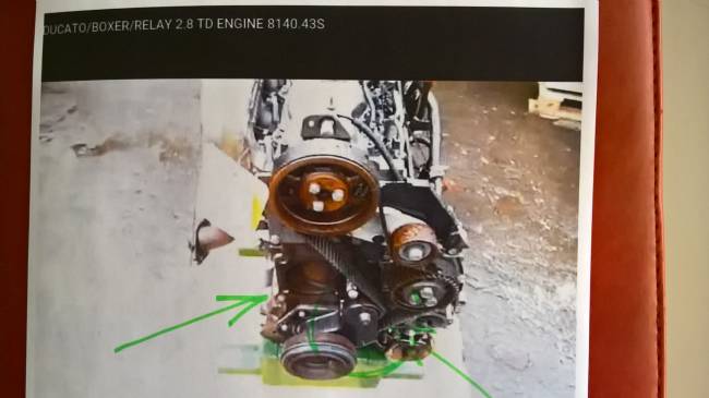

Caro Federthago, ti leggo molto sicuro di te. Io, al contrario, non parlo mai se non sono più che sicuro di quello che dico.
ora guarda questa foto: è il lato distribuzione di un SOFIM 8140.43S, ovvero la versione 127 cavalli
come vedi indicato dalla freccia sinistra manca la pompa dell'acqua, mentre la distribuzione è in sede mantenuta in tensione dal tendicinghia del cerchio (freccia destra). questo sta a significare che su questo motore puoi sostituire la pompa dell'acqua senza staccare la distribuzione.

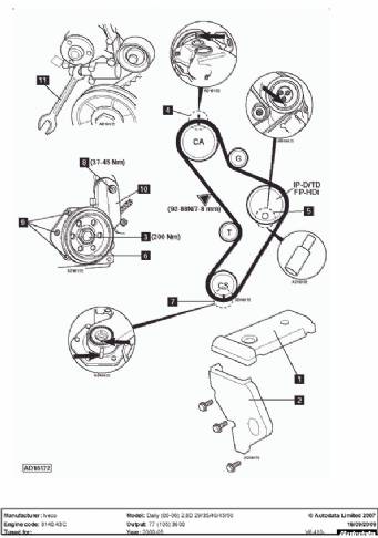

ora guarda questa foto, è lo schema di distribuzione del SOFIM 8140.43C, che ha la stessa pompa dell'acqua del SOFIM 8140.43N
il 43C è stato montato per un certo periodo sul daily MK3, era in iniezione diretta senza common rail da 106 Cv mentre il 43N è il 2800 jtd da 146 cavalli, meglio noto come JTD POWER.
come vedi al punto 11 viene indicata una chiava per allentare la molla di compressione del tendicinghia automatico che è inserito in un occhiello ricavato nel corpo pompa dell'acqua. la pompa dell'acqua è questa (se ti interessa ti do anche il codice del ricambio)
sul lato sinistro della pompa si vede benissimo l'occhiello mentre sulla destra si nota la staffa che funge anche da supporto motore.
ricapitolando: sofim 8140.43S da 127 cavalli puoi fare pompa acqua senza staccare distribuzione, sofim 8140.43N non puoi.
magari la prossima volta informati meglio prima di dire che ho poche idee confuse.

Inserito il 09/06/2017 alle: 13:15:00
Senza offesa, ma ripeto, ti stai confondendo.
Credimi, su ambedue i motori il layout della distribuzione è identico, cambia solo il tipo di pompa che è specifica per Iveco e Ducato.
Nella foto da te indicata, manca il pistone tendi cinghia, che, una volta inserito nella pompa, (l'occhiello lo hanno sia la pompa Iveco che la pompa Ducato) lavora sul supporto galoppino tendi cinghia.
Questo, una volta messa in tensione la cinghia,viene bloccato al basamento.
Se la tua convinzione deriva dalla foto postata, posso solo dirti che, il supporto galoppino con sopra il cuscinetto tendicinghia, è stato semplicemente bloccato senza il tendicinghia.
