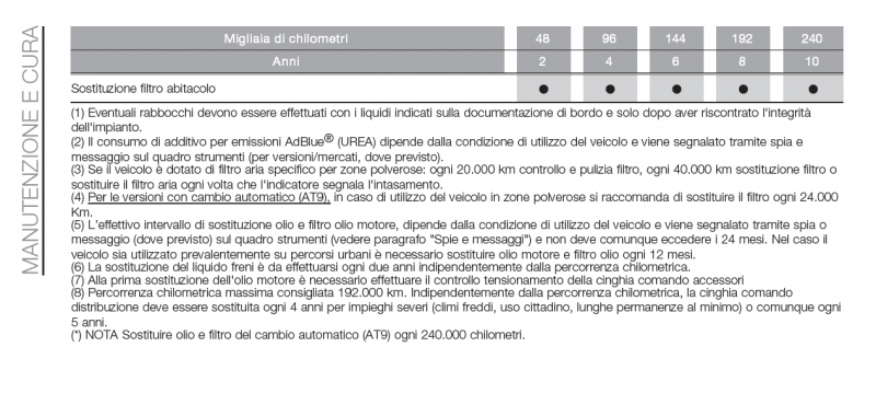

Ti posto lo screenshot del mio libretto uso e manutenzione Ducato del 2020. Quello che cerchi è ben specificato al punto 8Screenshot%202024-10-24%20115049.png

Curiosità: sul libretto del mio Ducato 180 My 2022, riporta la sostituzione della cinghia a 144.000 km o ogni 5 anni.
In caso di uso gravoso addirittura ogni 60000 o 3 anni.

Ogni 48 mila km? Se è un 2,3 litri ogni max 192 mila... Ma 48 mila ci mancherebbe!
Era abbastanza ovvio che ho confuso i 48000 km del cambio olio alla distribuzione (chiedo umilmente scusa)...confermo la distribuzione a 192000 km....infatti io fatta a 200000

@ Giorgio alias oigroig: ma tu, da addetto ai lavori, cosa pensi di questo limite temporale molto ristretto che da Fiat ?  Ad es. VW/Skoda ecc, per i suoi 2,0 diesel nelle varie declinazioni di potenza da un limite temporale x sostituzione cinghia dentata di 10 anni... Quindi il doppio, anche su motori con 180/200 cavalli...
Intendo dire: ho visto cinghie Ducato 2,3 cambiate dopo 5/6/7 anni presentarsi come nuove, sia sul lato dentato che sul lato liscio. Non una minima fessurazione, profilo denti perfetto ed intatto ecc..
Su un mezzo di 5 anni con soli 6 mila km, sempre tenuto in garage ( riscaldato), mai usato in città o in zone polverose, la cambieresti? Grazie e un saluto. Vittorio.

skoda non fa mezzi commerciali, w si, e bisognerebbe guardare cosa dice il manuale di questi mezzi
la cinghia, paradossalmente, si rovina di più a stare nella stessa posizione per tanto tempo ( 6k km in 5 anni,significa fermo tanti mesi) che usandola tutti i gg
infatti dice 192k km o 4 anni

per quanto riguarda la cinghia distribuzione del ducato 2300,dopo 130000/140000 km è ancora in buone condizioni  non sembra nuova sia chiaro ma non presenta screpolature visive.
fortunatamente non ci sono mai stati casi rottura della cinghia sto parlando di mezzi commerciali che correvano tutti i giorni,e quindi non si arrivava mai alla scadenza temporale degli  anni previsti ,si sostituiva x chilometraggio.
in officina avevamo un ducato 2300 150 cv che dopo poco più di 1 anno ho cambiato la cinghia distribuzione, in 14 mesi aveva fatto 165000km
andava 2 volte alla settimana Venezia-Sant Malò in Francia,erano in 2 autisti
