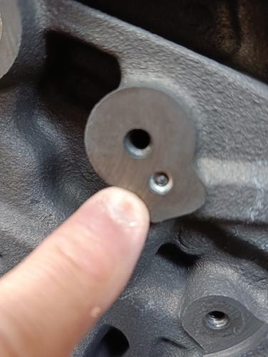

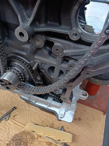

IMG20240529114234.jpgIMG20240529114228.jpgSalve a tutti.
Ho un rimor catamarano 5 motorizzato FORD transit 2.4 del 2006 137 CV codice motore h9fa.
Ho fuso.
Ho acquistato un motore revisionato nuovo garantito 12 mesi in Inghilterra da una ditta specializzata.
Arrivato il motore il meccanico della Ford 2c della mia città si rifiuta di montarlo perché dice che nel blocco motore nella distribuzione c'è un passaggio dell' olio tappato.
Il venditore inglese sostiene che quel tappo deve rimanere così perché è una modifica Ford.
Qui invece in officina dicono che è necessario.

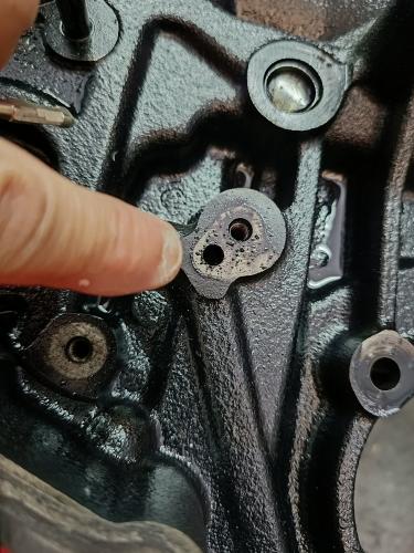

Allego le foto del mio vecchio motore che aveva quel foro libero dove veniva montata una cannetta. E le foto del motore nuovo con questo foro tappato.
Spero che qualcuno di voi sia a conoscenza di questa modifica.IMG20240529114246.jpg

Come potete vedere le prime due foto sono del nuovo motore, l ultima è del vecchio motore che aveva questo passaggio libero

Arrivato il motore il meccanico della Ford 2c della mia città si rifiuta di montarlo perché dice che nel blocco motore nella distribuzione c'è un passaggio dell' olio tappato. Il venditore inglese sostiene che quel tappo deve rimanere così perché è una modifica Ford. Qui invece in officina dicono che è necessario. Allego le foto del mio vecchio motore che aveva quel foro libero dove veniva montata una cannetta. E le foto del motore nuovo con questo foro tappato. Spero che qualcuno di voi sia a conoscenza di questa modifica.
sicuro sia lo stesso numero motore?
quella cannetta a cosa serve/dove va?
al massimo puoi sempre rimuovere quel tappo

sicuro sia lo stesso numero motore? quella cannetta a cosa serve/dove va? al massimo puoi sempre rimuovere quel tappo
Va su nella catena distribuzione. Li c'è anche la pompa iniezione.
Questa azienda inglese dice che li Ford fa questa modifica.
Qui si rifiutano di montarlo.
Rimuovere quel tappino è praticamente impossibile.
Come faccio? Anche questo si rifiutano di fare non si prendono le responsabilità

Normalmente il motore arriva completo,di tutto distribuzione compresa  qui stiamo parlando dentro la distribuzione a catena, come mai?
nella foto del motore vecchio si vede che c'era qualcosa attaccato, sicuramente un tubo x la lubrificazione della catena.
 ci sono aziende italiane che forniscono motori revisionati, basta mandare modello mezzo numero telaio e numero codice motore
e con una semplicissima operazione di trapianto si sistema tutto.

Buongiorno; questi lavori solitamente li gestisce l'officina, Nel senso che si arrangia lei ad ordinare il motore. quello è un passaggio d'olio ,come ve ne sietee accorti? Normalmente il motore arriva completo,di tutto
distribuzione compresa  qui stiamo parlando dentro la distribuzione a catena, come mai? nella foto del motore vecchio si vede che c'era qualcosa attaccato, sicuramente un tubo x la lubrificazione della catena.  ci sono aziende italiane che forniscono motori revisionati, basta mandare modello mezzo numero telaio e numero codice motore e con una semplicissima operazione di trapianto si sistema tutto.  buon lavoro Giorgio
Si esattamente.
È arrivato aperto con il coperchio nuovo da montare.
Il motivo per cui l ho comprato in Inghilterra è perché di rigenerati in Italia con codice h9fa non ne trovavo , l unico che ho trovato costava 5000 euro.

Si esattamente. È arrivato aperto con il coperchio nuovo da montare.  Il motivo per cui l ho comprato in Inghilterra è perché di rigenerati in Italia con codice h9fa non ne trovavo , l unico che ho trovato costava 5000 euro.
si sà X quale motivo è arrivato senza coperchio distribuzione? .
la catena distribuzione era montata?

si sà X quale motivo è arrivato senza coperchio distribuzione? . la catena distribuzione era montata?
Si era montata

Inserito il 30/05/2024 alle: 15:08:14
In risposta al messaggio di Miky22 del 30/05/2024 alle 15:04:48
Si era montata
dalla foto mi sembra di vedere la catena allentata
solitamente la catena e tesa non messa in quella maniera.
anche revisionare il suo era una soluzione

In risposta al messaggio di Miky22 del 30/05/2024 alle 13:23:56
Secondo me, come già detto da altri sono due motori diversi, sarebbe bello vedere quella cannetta che era attaccata li dove andava, sicuramente lubrificava la catena, vedi in foto che anche i passaggi dell'olio sopra sono diversi, sul tuo hai una pastiglia sul nuovo è spostata. Se semplicemente togli la sfera, l'olio chissa cosa andrà a colpire, certo non darà una giusta lubrificazione come prima.
Controlla bene i numeri dei due motori.
Io personalmente non lo monterei, a meno che non mi fai uno scarico di responsabilità scritto, che custodisco con cura in cassaforte, può anche darsi che quel motore funzioni senza quella lubrificazione......può darsi, quindi vuol dire due motori diversi.
diversi, sul tuo hai una pastiglia sul nuovo è spostata. Se semplicemente togli la sfera, l'olio chissa cosa andrà a colpire, certo non darà una giusta lubrificazione come prima. Controlla bene i numeri dei due motori. Io personalmente non lo monterei, a meno che non mi fai uno scarico di responsabilità scritto, che custodisco con cura in cassaforte, può anche darsi che quel motore funzioni senza quella lubrificazione......può darsi, quindi vuol dire due motori diversi.
I motori sono entrambi h9fa se non fosse così non monterebbero le altre parti tipo turbina , scambiatore, ecc .
Loro dicono ( venditore inglese ) che è una modifica che fa Ford da loro.
