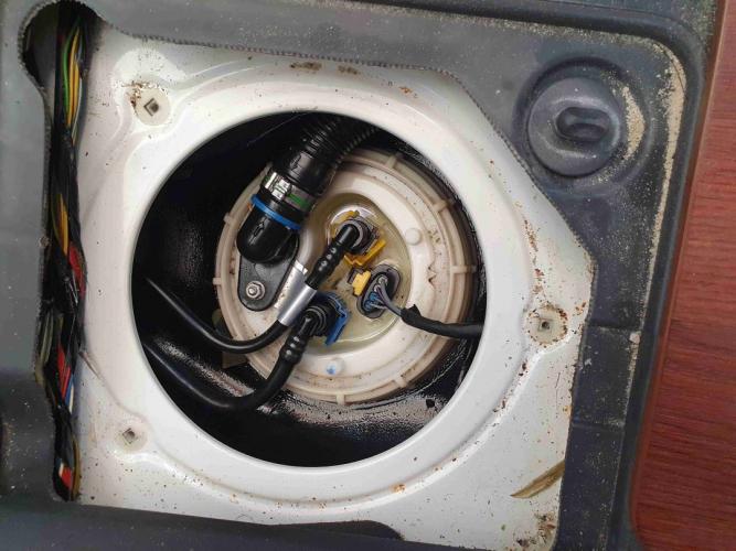

Buonasera,
sono in giro in Germania ed ho avuto un problema di perdita di gasolio dal raccordo di innesto sul serbatoio del mio Fiat Ducato x 290 2.300 cc 150 cv del 2017 che non tiene più e che sfilandosi di continuo, ovviamente, c'è una grossa perdita di gasolio .
L'innesto lavora sulla tubazione di ritorno del gasolio nell serbatoio ed è quello "giallo".
Vorrei cercare di tornare a casa o quanto meno in Italia perché capirsi in Tedesco è un gran problema...
Accetto volentieri consigli su cosa fare in emergenza e/o dove trovare, magari in rete, il raccordo.
Grazie.

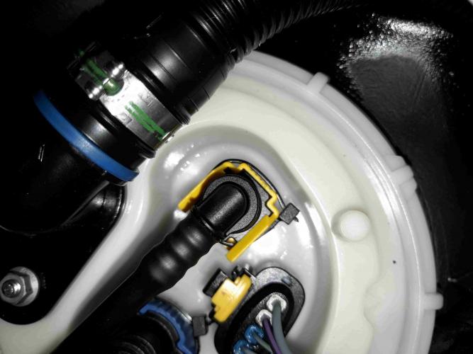

Buonasera;
Non è una gran bella situazione.
bisogna inventarsi con quello che si ha disposizione  di incastrare il tubo di ritorno in maniera che non si sfili.
non è semplice,ma penso sia la miglior soluzione x ritornare a casa.
se tenendo spinto con le mani il tubo rimane inserito e non perde, potrebbe mettere uno spessore tra la curva a gomito del raccordo e la piastra che si trova tra i 2 sedili .
mi spiego meglio:
mettere sopra il raccordo del tubo di ritorno uno spessore (quello che si può avere nella casetta dei miracoli) e poi fissare il coperchio della botola, in maniera che il coperchio tenga in posizione il tubo di ritorno e in pressione in maniera che non possa sfilarsi.
penso sia la maniera più semplice x rientrare.
il raccordo non mi sembra sia fornito, viene fornito il tubo xchè sono tubazioni particolari
vedendo la foto :
se nella casetta dei miracoli ha una di quelle staffette tutte forate ,si potrebbe tentare fi fare un staffa che si aggancia sotto la ghiera che fissa il gruppo pompa,passa sopra il raccordo incriminato tenendolo in sede e si fissa sulla vite che tiene il tubo neroli sfiato del serbatoio.
forse è più facile avere un tappo di sughero di bottiglia di vino in camper, allora si può sagomare di misura e fissare il coperchio i maniera che non si sfili
forse questa è la più fattibile.
chi è il camperista che non ha una bottiglia di vino in camper?
spero riesca risolvere
buona fortuna

Primo bisognerebbe riuscire a capire se perde dal tubo nero o dalla parte gialla, quella attaccata su cestello della pompa. Poi devi comportarti di conseguenza, se perde dal tubo credo che lo diano abbastanza completo, quindi non semplice da sostituire in mezzo alla strada. Se perde dal cestello, per non fare disastri ci vorrebbe la chiave apposita per smontare la pompa completa. Se perde dal tubo se proprio sei nei guai puoi tagliare un pezzetto di tubo nero, poi vedere con un ferramenta cosa riesci a giuntare fra lui e il  giallo, magari con fascetta (stringi poco). Pressione dovrebbe essercene poca. Certo che è anche un lavoro puzzolente nel camper. Diciamo che non è una bella situazione. Auguri Perde solo viaggiando o basta motore in mooto?

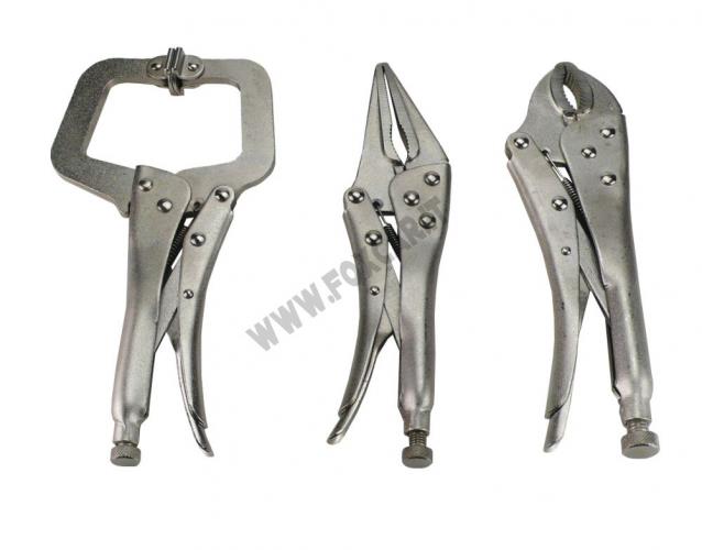

se premendo non perde, dovresti mettere un ferro di traverso, sotto la lamiera per intenderci, fai un foro sopra il raccordo, con una vite, dado e contro dado lo tieni giù, se non hai posto, mettici sotto della gomma, devi premere senza rompere, e dovresti anche vedere che non perda viaggiando
vedendo bene la foto, sembra si sia solamente allargato il fermo giallo, comprati una pinza a scatto con le punte, ci metti quella che tenga in sede il fermo, stringi il giusto non troppo, se non l’ha mai usata, chiedi prima, in caso lo facciamo per telefono

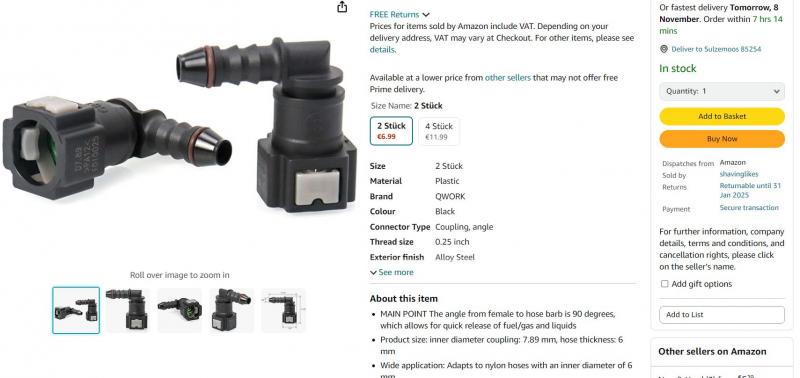

Li trovi anche su Amazon GErmania:
https://www.amazon.de/-/en/QWOR...
comunque se apinto  nella sua sede gli OR tengono e non esce gasolio , prendi un bello spugnotto o una spugna da doccia o lavaggio auto e la infili tra il tappo superiore e  raccordi. Vedrai che non si muove nulla.
E recupera anche una fascetta perchè sfilato il tubo dalla parte zigrinata ricalzato sul nuovo potrebbe non tenere.
Quindi o tagli ed accorci il tubo (se hai scorta)  infilandolo in pressione per interferenza sul connettore nuovo oppure mettici una fascetta metallica (che consiglio comuqnue).

Li trovi anche su Amazon GErmania: C2%AE-Connector-Coupling-Degree-Plastic/dp/B08CC8LXB9/ref=pd_lpo_d_sccl_4/260-7276545-4001625?pd_rd_w=cBqN6&content-id=amzn1.sym.716712ef-df33-47df-ae89-8f57d61f71e1&pf_rd_p=716712ef-df33-47df-ae89-8f57d61f71e1&pf_rd_r=WP1GGG7ZYKR5WCNE1ET1&pd_rd_wg=TEpVW&pd_rd_r=4cf3f2e1-5d54-4e1a-b0f9-2000e83024e4&pd_rd_i=B08CC8LXB9&th=1
comunque se apinto  nella sua sede gli OR tengono e non esce gasolio , prendi un bello spugnotto o una spugna da doccia o lavaggio auto e la infili tra il tappo superiore e  raccordi. Vedrai che non si muove nulla. E recupera anche una fascetta perchè sfilato il tubo dalla parte zigrinata ricalzato sul nuovo potrebbe non tenere. Quindi o tagli ed accorci il tubo (se hai scorta)  infilandolo in pressione per interferenza sul connettore nuovo oppure mettici una fascetta metallica (che consiglio comuqnue). ciao
ottimo,
purtroppo non lio trovo con Amazon Italia angry...sono proprio quelli che mi ha consigliato anche ieri pomeriggio in capo officina Fiat dicendomi di cercarli in rete altrimenti tutto il cablaggio costa uno stonfo e poi c'è tutto il lavoro da fare angry

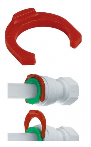

Che non possano andare bene anche le clips di sicurezza
dei tubi Joihn guest  che bbiamo in tutto il camper e che non
vengono montate per pigrizia ed economia .
Pensa che sulle tubazioni che ci sono sul mio ne ho montate quasi 50
e certamente da li con le clips ,non dovrebbere ne perdere ne sfilarsi.

ottimo, purtroppo non lio trovo con Amazon Italia ...sono proprio quelli che mi ha consigliato anche ieri pomeriggio in capo officina Fiat dicendomi di cercarli in rete altrimenti tutto il cablaggio costa uno stonfo e poi c'è tutto il lavoro da fare Massimo
Devi cambiare in impostazioni dell'app amazon il  paese dove vuoi acquistare e vedrai che li vedi

se ti fai un account Amazon.de è possibile la spedizione entro domani in giornata a Sulzemoos

Pensate sia facile togliere il tubo da quel attacco?
Probabilmente, nel togliere il vecchio, il tubo si rompe
È un lavoro da eseguire con il tubo in mano e molta ma molta delicatezza , scaldando bene, ma non troppo
Per questo non vendono solo quel pezzo originale , ma tutto il tubo, perché 99 volte su cento, si rompe

Trovato anche su Amazon Iralia e già comprato ...se domani arrivo a casa ( costa Toscana) già lo trovo. Intanto seguendo i vostri consigli, oltre alla fascetta, a Sulsemoos nel market ho preso un pezzo di quel materiale tipo gomma piuma tipo quello che si mette sotto la lavatrice x smorzare le vibrazioni e tagliato a strisce, l'ho messo tra il raccordo ed il coperchio a tenere pressato il raccordo. Spero così ti riuscire a tornare a casa e poi fare il lavoro con calma in casa con tutti gli arnesi che ho a partire dalla pistola aria calda che credo sia indispensabile x sfilare il tubo dal raccordo difettoso...

quasi saldati in origine agli innesti e staccare il vecchi dalla tubazione per mettere quello nuovo che mi è arrivato non è semplice...Lui consiglia di prendere il cablaggio completo e cambiare tutta la tubazione dal serbatoio al filtro Vediamo cosa dice lunedì quando vede il camper e l'innesto nuovo che mi è arrivato... Massimo
Buonasera:
effettivamente non è un lavoro semplice sostituire il raccordo, fermo restando risulti un lavoro sicuro alla fine.
quelle tubazioni sono di plastica particolare.
buon lavoro
