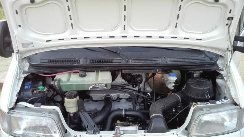

IMG_20190628_204711.jpgSe del 2001 dovrebbe montare il 1900TD XUD9 (Peugeot-Citroen) sul libretto sigla DHX,...nel caso, è un motore super collaudato perché montato anche su molte autovetture degli anni '90 (Citroen Xantia-Peugeot 306-Fiat Ulisse-Suzuki Vitara e molte altre ancora),monta la pompa Bosh (duratura ed esente da inconvenienti) e ha 90CV.
Come ti hanno già detto viaggia molto bene in pianura, il mio è un mansardato, un semintegrale va ancora meglio, ma in effetti risente delle salite anche lievi per la scarsa coppia ai bassi regimi, ma basta scalare e riprende senza pretese.
Noi viaggiamo senza problemi, Appennini, Brennero,Austria,Germania, l'unico difetto vero è che in estate tende a scaldare pericolosamente in salita, anche se comunque sulla zona rossa non ci è mai arrivato.
Che dirti, anche io penso che come motore sia un po' sottodimensionato per un camper, ma alla fine siamo rimasti soddisfatti del prezzo e lo stato d'uso, quindi secondo me con quel kilometraggio ci penserei a scartarlo, ...poi, dipende anche da quanto lo pagheresti e come sta messo.
Per me il motore è silenzioso e si viaggia bene, più rumoroso il 1900TD FIAT.
