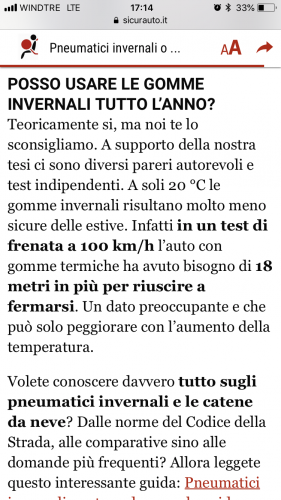

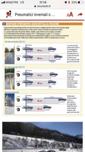

Trave71
Trave71
10/06/2020 4787
Inserito il 30/12/2020 alle: 17:15:17
21/03/2009 29539
Inserito il 30/12/2020 alle: 17:21:46
In risposta al messaggio di Trave71 del 30/12/2020 alle 17:15:17
E quello sarebbe il cds codice della strada ?

In risposta al messaggio di salito del 30/12/2020 alle 17:21:46
No è quello del buon senso.
Non mi pare che vi sia scritto CDS,
Ho ammesso di avere sbagliato nello scrivere che il cds vietasse l’uso degli pneumatici termici durante la stagione estiva.
Mi asterrò dallo scrivere cose non esatte d’ora in poi
