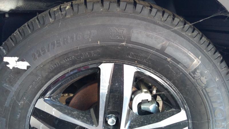

Farei le foto sul pneumatico, c'è la data di costruzione espressa in settimana dell'anno, di solito quella data è molto prossima alla data di costruzione del camper, max qualche mese prima.

Inserito il 08/12/2020 alle: 14:53:38
La data delle gomme coincide circa con la produzione della meccanica non del camper per il quale possono differire di svariati mesi anche 12.
Il colore "rugine" del disco freni fa pensare a molti mesi di giacenza fermo veicolo .Penso un classico errore di trascrizione del libretto.
