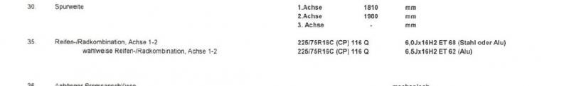

Anche il mio Carthago ha quelle misure e suffissi sia a libretto che a COC. Sono installati pneumatici CP. Io interpreto il (CP) una alternativa alle C e mi va bene così perché alcuni hanno scritto solo CP e hanno il problema.
Per rispondere a Log2ins: va bene così, sei in regola EDIT: scusa ho letto male le sigle sul tuo libretto  credevo che la discussione fosse sul C (CP)

Buongiorno, sto per ritirare un camper nuovo che monta pneumatici Michelin 225/75 R16 CP.  Il dubbio è che sul libretto di circolazione le uniche due misure di pneumatici indicate sono: - 215/70 R16C (CP) - 225/70 R15C
(CP) Secondo voi sono in regola? Mi sembra strano che non lo siano perché montate direttamente dal produttore. Però, che io sappia, bisogna montare solo pneumatici indicati sul libretto. Devo chiedere alla concessionaria di sostituirli? Grazie, Antonio
è moooolto strano solo 2 misure di gomme.vedrai che MCTC non ha copiato coc e se è così le aggiungono a libretto e amen

Chiedo scusa a tutti
E' indispensabile aggiornare il libretto.
Ho letto male le sigle sulla sua carta di circolazione e credevo si discutesse di C (CP) presenti contemporanemente.
crying
Cmq questo è quanto scritto sui COC Carthago
Saluti Massimo
Modificato da massimo2020 il 08/12/2020 alle 18:48:42

A mio parere può essere successo questo:
1- sulla carta di circolazione, per errore non è stato trascritto il tipo di pneumatico (225/75 R16 CP) riportato invece sul COC. E se sia effettivamente così lo puoi accertare, come già ti è stato suggerito, solo verificando quanto indicato sul COC.  Se di errore si tratta è dovere del concessionario porre rimedio, ovvero chiedere alla Motorizzazione la trascrizione sulla carta di circolazione della misura dimenticata.
2- gli pneumatici che monta il tuo nuovo camper, non conformi per tipologia a quelli indicati sulla carta di circolazione, sono stati montati dopo l'immatricolazione dal concessionario, sostituendo gli originali, per chissà quale motivo. Se è così non lo ammetterà mai ma, se si rifiutasse di sostituirli con un tipo omologato, potresti ricordargli che
77/3 "Chiunque produce o mette in commercio un veicolo non conforme al tipo omologato e' soggetto, se il fatto non costituisce reato, alla sanzione amministrativa del pagamento di una somma (da € 868 a € 3.471)".
3- la difformità tra gli pneumatici montati e quelli ammessi e indicati sulla carta di circolazione è per così dire "scappata" al tecnico dell Motorizzazione all'atto dell'immatricolazione. Se se ne fosse accorto non avrebbe sicuramente dato l'OK. La qual cosa però non cambia affatto quanto detto al punto 2. In ogni caso il concessionario non può venderti il camper con pneumatici di misura diversa da quella indicata sulla carta di circolazione.
Detto questo, fino a che non chiarisci la faccenda e non fai trascrivere, se possibile, la misura 225/75 R16 CP sulla carta di circolazione non dimenticare che, al netto di conseguenze civili e penali di eventuali incidenti,
78/3 "Chiunque circola con un veicolo al quale siano state apportate modifiche alle caratteristiche indicate nel certificato di omologazione o di approvazione e nella carta di circolazione, oppure con il telaio modificato e che non risulti abbia sostenuto, con esito favorevole, le prescritte visita e prova, ovvero circola con un veicolo al quale sia stato sostituito il telaio in tutto o in parte e che non risulti abbia sostenuto con esito favorevole le prescritte visita e prova, e' soggetto alla sanzione amministrativa del pagamento di una somma da € 431 a € 1.734.
4. Le violazioni suddette importano la sanzione amministrativa accessoria del ritiro della carta di circolazione, secondo le norme del capo I, sezione II, del titolo VI.
Credo che la prima ipotesi sia la più plausibile: il tecnico ha verificato la conformità degli pneumatici ma chi, in motorizzazione, ha materialmente stampato la carta di circolazione si è dimenticato di inserire quel dato.
Ma, se non risolvi, rifiutati di ritirarlo e se necessario fai intervenire la Stradale.

A mio parere può essere successo questo: 1- sulla carta di circolazione, per errore non è stato trascritto il tipo di pneumatico (225/75 R16 CP) riportato invece sul COC. E se sia effettivamente così lo puoi accertare,
come già ti è stato suggerito, solo verificando quanto indicato sul COC.  Se di errore si tratta è dovere del concessionario porre rimedio, ovvero chiedere alla Motorizzazione la trascrizione sulla carta di circolazione della misura dimenticata.  2- gli pneumatici che monta il tuo nuovo camper, non conformi per tipologia a quelli indicati sulla carta di circolazione, sono stati montati dopo l'immatricolazione dal concessionario, sostituendo gli originali, per chissà quale motivo. Se è così non lo ammetterà mai ma, se si rifiutasse di sostituirli con un tipo omologato, potresti ricordargli che  77/3 Chiunque produce o mette in commercio un veicolo non conforme al tipo omologato e' soggetto, se il fatto non costituisce reato, alla sanzione amministrativa del pagamento di una somma (da € 868 a € 3.471).   3- la difformità tra gli pneumatici montati e quelli ammessi e indicati sulla carta di circolazione è per così dire scappata al tecnico dell Motorizzazione all'atto dell'immatricolazione. Se se ne fosse accorto non avrebbe sicuramente dato l'OK. La qual cosa però non cambia affatto quanto detto al punto 2. In ogni caso il concessionario non può venderti il camper con pneumatici di misura diversa da quella indicata sulla carta di circolazione. Detto questo, fino a che non chiarisci la faccenda e non fai trascrivere, se possibile, la misura 225/75 R16 CP sulla carta di circolazione non dimenticare che, al netto di conseguenze civili e penali di eventuali incidenti, 78/3 Chiunque circola con un veicolo al quale siano state apportate modifiche alle caratteristiche indicate nel certificato di omologazione o di approvazione e nella carta di circolazione, oppure con il telaio modificato e che non risulti abbia sostenuto, con esito favorevole, le prescritte visita e prova, ovvero circola con un veicolo al quale sia stato sostituito il telaio in tutto o in parte e che non risulti abbia sostenuto con esito favorevole le prescritte visita e prova, e' soggetto alla sanzione amministrativa del pagamento di una somma da € 431 a € 1.734. 4. Le violazioni suddette importano la sanzione amministrativa accessoria del ritiro della carta di circolazione, secondo le norme del capo I, sezione II, del titolo VI. Credo che la prima ipotesi sia la più plausibile: il tecnico ha verificato la conformità degli pneumatici ma chi, in motorizzazione, ha materialmente stampato la carta di circolazione si è dimenticato di inserire quel dato. Ma, se non risolvi, rifiutati di ritirarlo e se necessario fai intervenire la Stradale.
Grazie per le informazioni dettagliate. Quindi non ci sono più dubbi, devono aggiornare il libretto se ci sono errori di trascrizione oppure cambiarmi gli pneumatici se invece è tutto corretto. Ho già scritto e domani li chiamo per conoscere la risposta, anche perché dovrei andare a ritirarlo lunedì, ma a questo punto temo che se ne parlerà a gennaio.
Comunque gli pneumatici erano già montati prima dell'immatricolazione. La foto risale a Settembre, quando sono andato su a visionare il mezzo. E dalle ragnatele si capisce che si tratta di pneumatici montati all'origine. Il mezzo è fermo da circa un anno.
