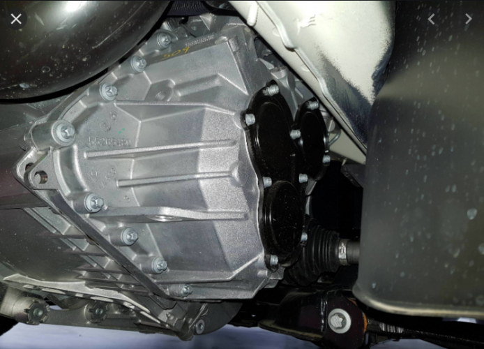

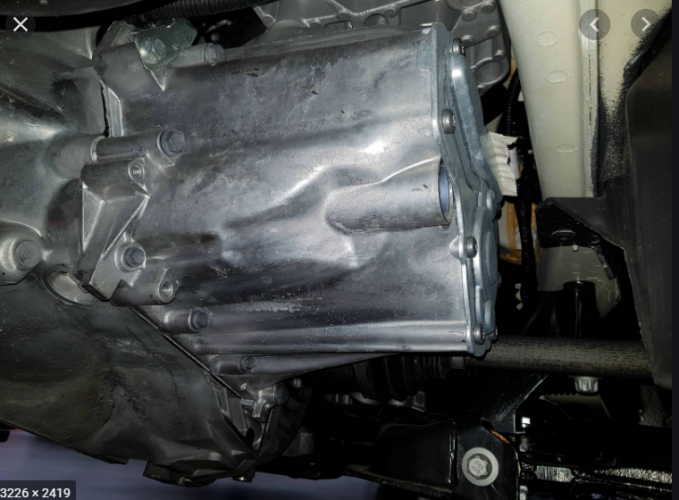

Ricordavo di aver salvato alcune foto a dimostranza che il cambio del 140 e diverso dai modelli 160-180 che sono rinforzati per via della coppia piu alta
Non ricordo da quale Thread abbia salvato le foto
qui il 140 cv Codice MLGU di derivazione automobilistica
Cambio%20Ducato%20140%20CV%20codice%20MLGU%20di%20derivazione%20automobilista%20(1).png
e qui il 160-180
C546 M40 di derivazione Iveco usato sul 3.0
Cambio%20Iveco%20%20C546%20M40%20per%20Ducato%20160-180%20CV%20usato%20sul%20motore%203%2C0.png
