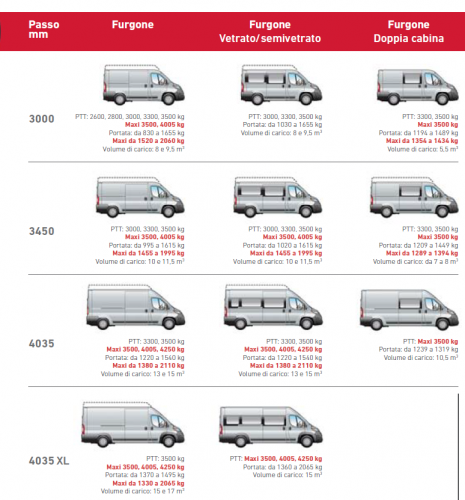

sicuro che il tuo camper sia da 3.000 Kg ? A me  non risulta esistano, a meno che non sia un pesce d'aprile ritardato
Se è un furgone, parte da 2600kg....

Se lo sta allestendo una ditta loro possono chiedere il nulla osta per mettere i cerchi da 16, almeno questo è possibili per tutti i camper su Ducato dal 2015 (credo 2015 ma non vorrei sbagliare)
Altrimenti puoi far montare i cerchi Mak in lega che sono omologati per camper.
Se lo allestisci da te dovrai farlo omologare camper (altrimenti la paratia dietro la cabina non la puoi togliere) da una ditta specializzata e a quel punto chiederai anche i cerchi da 16 (a meno che non siano previsti per mezzi da 3500 kg)

Tre tonnellate sono davvero poche per allestirlo in camper, già sono fuori peso quelli con portata 3,5 tonnellate, io rifarei bene i conti prima di farlo diventare camper, rischi di non poter viaggiare (per regola) e avere un telaio sotto dimensionato. Ma chi ti ha proposto un simile mezzo?
