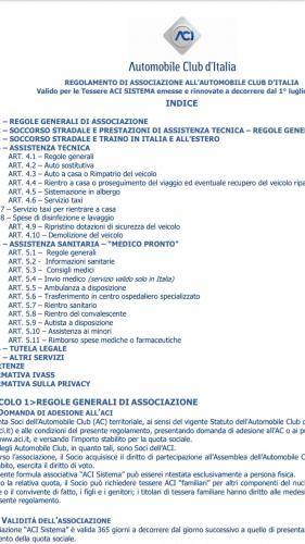

Aci ti copre fino a 25km dal logo dove si ferma il mezzo portandoti all'officina piu vicina. Non ho assicurazioni che mi riportano il mezzo a casa. Ho provato a sentire per una bisarca il costo del trasporto da li a roma e minimo sono 1000€ Non so se mi conviene...
Ormai non occorre nemmeno parlarne... ma giusto per chiarire...  la tessera Aci sistema quando il danno é superiore a tot ore di lavoro, il mezzo ti viene portato gratis a casa... certamente deve essere tutto certificato da un'officina meccanica del marchio del mezzo oppure da un'officina autorizzata...
regolamento Aci Sistema
Art. 4.3
 Questa é proprio la tessera Aci che ho da molti decenni...
ho anche il soccorso del camper con la mia assicurazione...
semmai dovesse succedermi un imprevisto quando mi trovo all'estero secondo la nazione vedrò quello più indicato...
da un'officina meccanica del marchio del mezzo oppure da un'officina autorizzata... regolamento Aci Sistema  Art. 4.3  Questa é proprio la tessera Aci che ho da molti decenni...  ho anche il soccorso del camper con la mia assicurazione... semmai dovesse succedermi un imprevisto quando mi trovo all'estero secondo la nazione vedrò quello più indicato...
