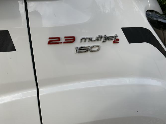

Buon giorno ad un anno dall’acquisto dell’ultimo mio camper motorizzato Ducato 2300 mtj 2 150 cv, ancora non ho capito se 2 sta per doppia gr ( ma dovrebbe essere così), o altro.

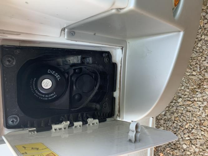

La mia convinzione sta nel fatto che non c’era il tappo del serbatoio AdBlue, ne’ vicino al tappo carburante tanto meno nel cofano motore.

il mio del 2017 è scritto uguale pensavo fosse degli ultimi senza adblue confermo 2 egr,25,000 km comincia a andare un po di più piccolo furgonato 5 m. quindi basta e avanza anche se sono forse cavalli strozzati.consiglio di amici collaudatori ogni tanto farlo girale mooolto allegro per non avere problemi di intasamento.mi tocco i cosiddetti,,,,

Il multijet e' una tecnologia che prevede un maggior numero di iniezioni di carburante per ogni combustione, rispetto alle due dell' unijet.
Nel multijet 2, che esiste gia' da qualche anno, questo numero e' stato ulteriormente incrementato.
Aumentando il numero delle iniezioni, migliora la combustione e si ottengono minori consumi
Credo che il multijet sia  una tecnologia italiana adottata poi da moltissime altre case automobilistiche.
