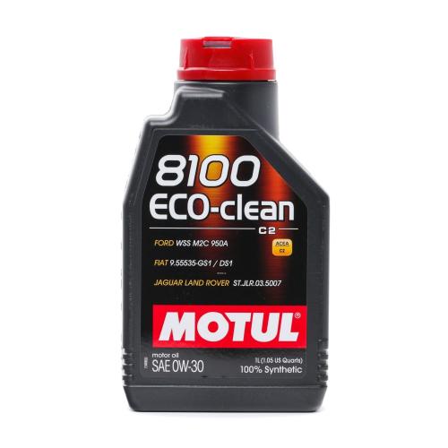

Salve, e quali sarebberò i due tipi di olio Motul che sembrano identici?
Giusto per curiosità, visto che ne ho preso una decina di litri per il tagliando con caratteristiche pari al Selenia 0w30, sulla  tanica riportava anche la sigla del mio motore Ducato.
Arrivato dalla Spagna a poco meno di 10€ L spedizione compresa.

Inserito il 11/10/2022 alle: 15:19:37
In risposta al messaggio di Mgdroid del 11/10/2022 alle 15:07:14
Salve, e quali sarebberò i due tipi di olio Motul che sembrano identici? Giusto per curiosità, visto che ne ho preso una decina di litri per il tagliando con caratteristiche pari al Selenia 0w30, sulla  tanica riportava anche la sigla del mio motore Ducato. Arrivato dalla Spagna a poco meno di 10€ L spedizione compresa.
ciao, io lho preso su un sito che vende olio anche per moto di genova, ora non ricordo i due codici a barre ma se li vedi, sono diversi... su siti di ricambi auto fai una ricerca, e, i rivenditori più grossi vedrai che ti appaiono i due motul 0w30 identici ma con prezzi diversi al litro. sempre alcuni siti riportano la foto anche dei codici a barre, se vedi sono diversi come il prezzo, forse un esperto come tornitore può svelare il mistero...
https://www.auto-doc.it/olio-mo...
se dai un'occhiata qui vedi che ci sono due 0w30 ma con prezzi diversi... anche se ora sono...poco diversiblush

Inserito il 11/10/2022 alle: 15:57:27
In risposta al messaggio di Randamaic del 11/10/2022 alle 15:19:37
appaiono i due motul 0w30 identici ma con prezzi diversi al litro. sempre alcuni siti riportano la foto anche dei codici a barre, se vedi sono diversi come il prezzo, forse un esperto come tornitore può svelare il mistero... se dai un'occhiata qui vedi che ci sono due 0w30 ma con prezzi diversi... anche se ora sono...poco diversi
Ti ringrazio, questo è quello che ho preso io, tra l'altro con una notevole differenza di prezzo.
La sigla riportata sulla tanica combina con quella del mio motore Ducato.
In effetti tra gli "eco clean 8100" non ho capito le differenze, visto la competenza, "il tornitore" probabilmente potrà illuminarci.

Inserito il 11/10/2022 alle: 16:45:11
Gli oli sono uguali (parlo dell'Eco Clean da 1L) e anche il codice EAN indicato è uguale, perciò sono identici.
Secondo me si tratta di venditori diversi oppure dello stesso prodotto con una nuova etichetta perciò da magazzino lo indicato con un codice articolo interno diverso, ma a livello di formulazione chimica è rimasta identica.
In ogni caso quel sito è molto caro rispetto ad altri siti; su quel sito non compro praticamente mai tranne in casi rari dove alcuni pezzi li trovo solo lì.
