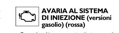

Per quanto riguarda la spia ho controllato sul libretto uso e manutenzione e la spia esiste eccome...
Leggendo i commenti mi sembra di capire potrebbe essere o il debimetro o un problema agli iniettori dovuto magari all'età del mezzo...

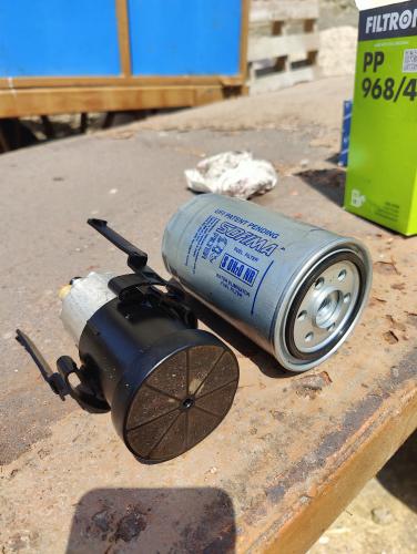

Se hai di questi problemi il meccanico potrebbe verificarti anche le condizioni del serbatoio gasolio, questa estate ho cominciato a sentire un ronzio sotto i piedi, era la pompa gasolio che forzava perchè il filtro era intasato e quando chiedevo un pò di gas in più andava in recovery "spia rossa motore accesa".
L'oggetto che vedi a sinistra è la pompa con filtro completamente intasato, al centro un pò più pulito perchè avevo toccato io con il dito.
